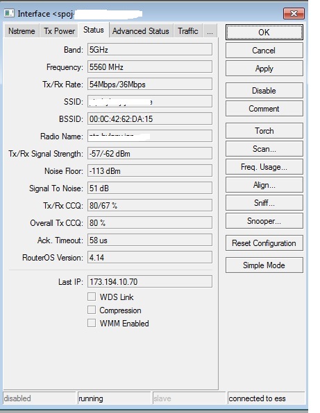

Úbytek CCQ
Příspěvekod profik » 11 years ago
Ahoj, mam nasledující problem. spoj cca 5 km, jedna strana parabola 50 cm a druha parabola 60 cm Jirous, MT, R52Hn karticky, mod 11a: pri zatizeni (mereni rychlosti na konci spoje) upadek CCQ napr. az na 8/12 %, bez prutoku stav viz obr.Pri rádoby průtoku parametry Signal To Noise, Tx/RT Signal Strength jsou nemenné !!
Tak co s tim ? Dekuji za rady odborníků. Zdenda

co treba zaruseny, nenapsal si moc info od ceho se da odrazit... koaxy, anteny 50cm parabola je co? hrnec na testoviny s pendrekem? :-]
Co treba zkusit zmenit kanal, mas zaply nstream?, txpower nemas to prehuleny? co treba nv2? ale kdyz vidim ze ros ver 4,14 mno tak musel bys upgradnout...

Parabola na jedne strane jirous JRC-29, 60cm a druha MaxLink 29, 55cm. Koaxy letované a promereny (zadne kupovane), pigtaily v MT pro jistotu vymeneny. Kanaly jsem ruzne menil (udelal scan, freq usage...) Na strane AP ant MaxLink cca 1,5 m nad vrsky strech cca 5 rodinnych domu stejne vysokych, ktere jsou primo ve smeru , druha strana otevrena. nstream jsem nezkousel, nerozpadne se spoj uplne ?
