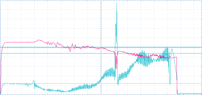

Tlusty kabel Cellflex SCF 12-50 venkovni prumer cca 13 mm,maly pruchozi utlum,na kmitoctu cca 10,5 GHz dochazi k ,,vypadku,,-zvetseni utlumu o nekolik dB a zhorseni CSV z 1,3 na CSV 2.Obecne-zjednoduseno- cim tlustsi kabel,tim nizsi kmitocet,na kterem k takovemuto vypadku dochazi.U 2,4 a 5 GHz se neceho podobneho obavat nemusite,kabel by musel mit venkovni prumer cca 30 mm.
Koax 7-13 GHz.GIF (11.46 KiB) Zobrazeno 1485 x
