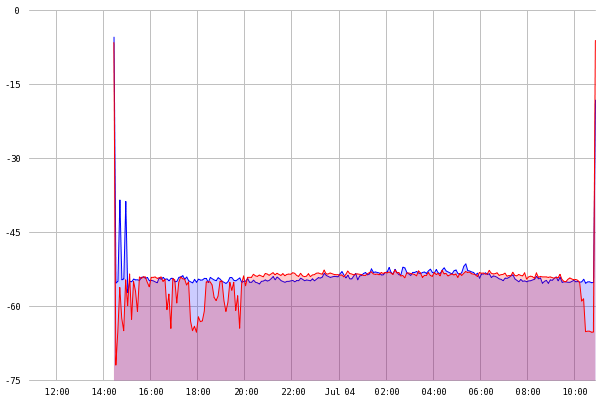

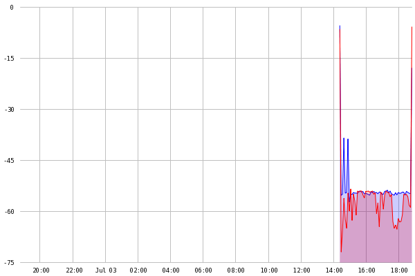

dnes som našiel na jednom spoji zo strany AP (TX signál namiesto -55, -65). Po chvílke pátrania som zistil, že to chodí samo hore dole ako chce. RX je stabilne -55 no s TX niečo bude. Po reboote (Alebo odpojeni linku sa signal drzi chvilku na -55 potom to spadne a podla prilozeneho grafu vidite ze to chodi hore dole ako chce).
Spoj je postaveny na Jirous EX antenach, jedna strana 29tka, druha strana 24ka. Na oboch stranach su 433ky s jednou kartou 802.11n, dakedy sa predávali v i4ke, boli to tie lacnejsie jak R52n, tusim compex?...
Napada niekoho co sa tam moze diat?
update....zeby to prestalo?
Nepřestalo, jen klesla teplota venku, mohla by být vadná jedna karta.
Tak vyzera ze to bude vazne tou teplotou.....
Podle toho grafu co tu uvádíš, je ten problém přesně podle toho jak šla teplota dolů a pak nahoru. Jedna z těch karet má problém nad 22°. Máš to sice trošku dál ale ten průběh teplot bude +- podobný

A s ccq to dělá co? Já bych to tipnul spíš že ti do kanálu někdo přeladil svůj ptp a do grafu se ti promítá jeho špička.
T-T
ccq je OK, zmena freq nepomohla. Bude to na 99% karta :) uvidime, caka ju vymena.
