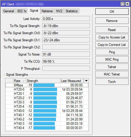

PtP spoj Mimo, RB 911, Jirous s limcem na obou stranach. Snizeny vykon dle normy, ve scanu cca 20 siti, signal -58/-58 nechat tak nebo jeste utlumit?? Jaký je ideální stav??
osolit to na signál kolem -35dBm aby se do toho nikdo nenasral.

To nikam nevede. Ty přikouříš, konkurence přikouří, ty zas přikouříš, oni opět. A potkáte se zase na konci, v TX limitu karty. Takže nakonec to stejně půjde na p*** oběma, jen s tím, že už není možnost přidávat.
Kde to jde, se většinou snažíme jet v limitu, ono je to sakra poznat na linkovce a ccq, když se drží optimální úroveň signálu. Kdysi jsem nevěřil, že budeme schopní dávat vyšší rychlost než 4M. S limitem jsme si moc hlavu nelámali
a to tady tehdy bylo čisto. Linkovky kolísaly a zamykali jsme je na 24 nebo 36. Pak došlo první žádost od ČTÚ o seznam AP a avízo, že budou v okrese měřit a kontrolovat indoor/outdoor.
Všechno jsem to tehdy nechal striktně nastavit do limitu, kde to zlobilo se měnily antény. To je jediný případ, kdy jsem rád za to, že tu máme ČTÚ, protože jsem díky tomu došel na to, že to jde i bez přehulování.
Když je problém a musí se jít nad limit, je to většinou jen krátkodobé řešení, než se najde vhodné řešení. Zarušení se tady za ty 3-4 roky razantně zvedlo, kde jsem dřív skenoval do 10 sítí, dneska je to průměrně 50-60, někde o něco víc.
Ale kvalitativně ty kanály chodí líp než dřív. Všechno se řeší vhodným sektorováním, případně dokrýváním. Proto mě berou čerti, když sem na fórum přijde někdo a aby ušetřil, hned chce nasazovat všesměr nedej bože na 40MHz kanálu.
