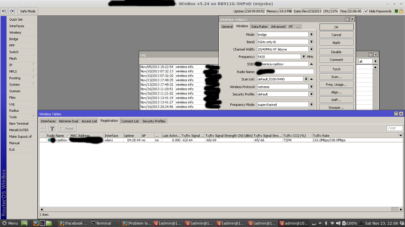

Příspěvekod robertop » 12 years ago
Cawte po dlhej dobe som mal cas tak posielam info o spoji Senica-Častkov, kuknite si vzdialenost..
