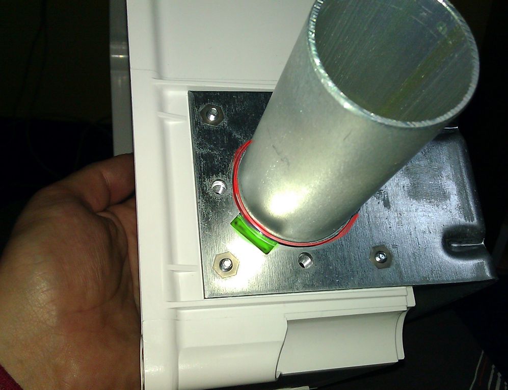

Poprvé skládám JRC-24EX MIMO v kombinaci s boxem JR-300 ( http://cz.jirous.com/anteny-5ghz/jrc-24ex_mimo + http://cz.jirous.com/prislusenstvi-doplnky/jr-300 ). Pořádný návod na složení k tomu není, a tak se ptám...součástí dodávky je i "Silikonový tmel pro utěsnění průchodu vlnovodu antény". Jak konkrétně to tmelit? Nepřipadá mi, že by to někde bylo nějak potřeba a přijde mi jako blbost to matlat kolem celého průchodu. Poradí někdo, jak to má být správně? Případně dodá fotku, ze které to bude patrné?
Btw. jaký význam má ten obdélníkový výřez na boxu, držáku i samotné anténě? Je to jen proto, aby bylo jasné, jak díly k sobě mají lícovat nebo to má ještě nějaký jiný účel?

Silikon nanest okolo otvoru v krabici kudy prochazi ozarovac a pak prisroubovat, ono se to pekne slepi resp zatesni, jinak to bude plne vody ikdyz to ma odkapavani.
Ja to tak mam uz nekolik let a po otevreni je vevnitr vse jako nove.

Ať se bavíme názorně, udělal jsem fotku (viz příloha). Chápu dobře, že by se tedy mělo zatmelit tam, kde jsem naznačil červeně nebo někde jinde? A co s výřezem, který jsem označil zeleně? Také zatmelit?
Já patlám vždy všechno. Jak box okolo díry, tak i ten výřez a když našroubuju box na anténu, tak to ještě zapatlám okolo toho ozařovače uvnitř škatule. Takhle to je naprosto dokonale utěsněný . . .
