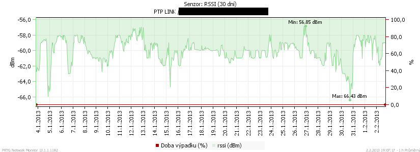

Zdravím, všiml jsem si teď na grafech, že všechny spoje Summitu mi se stoupající teplotou krásně cestují v síle signálu. V podstatě bych si toho nevšiml, kdyby se to neprojevovalo podsttatně víc u Summitek a to na různých částech sítě. Omlouvám se za větší obrázky, ale aspoň jdou dobře vidět hodnoty. Ostatní spoje, jsou naprosto v klidu, pro srovnání uvádím i 17G Saf freemile a 11G Luminu. Ještě bych rád připomněl, že od půlky týdne bylo nádherné počasí, bez sněhu, deště a ostatních věcí co by mohli nějakým způsobem takto ovlivnit průběh signálu.

Bohužel, potvrzuju. Chovají se tak všechny Summity co máme (QAM, Alter, SDV) - vše na 10GHz

Jinak teď jsou venku teploty kolem 0 stupňů, signálově se to opět srovnalo na původní hodnoty. Takže shtnutí, jen vlivem teplot, se signál samovolně zhoršil u prvního uvedeného spoje z -59 na -67. Ve finále tedy přijdete se zvyšující se teplotou o 8db.
Teď jsem se díval na roční graf ke spoji co mám nasazený na 2,1km (starý QAM 100Mbit), a tam je rozdíl léto/zima "jen" asi 6db, signálově jsem na -56. Tento spoj budu sundávat a na jeho místo pujde 10Ghz Racom, tak můžu velmi dobře srovnat i kalkulátory obou spojů. U Summitího spoje jsem v mínusu o 6! db, tak uvidíme jestli vlivy prostředí budou působit stejně i u jiného výrobce. Už se fakt těším :)
