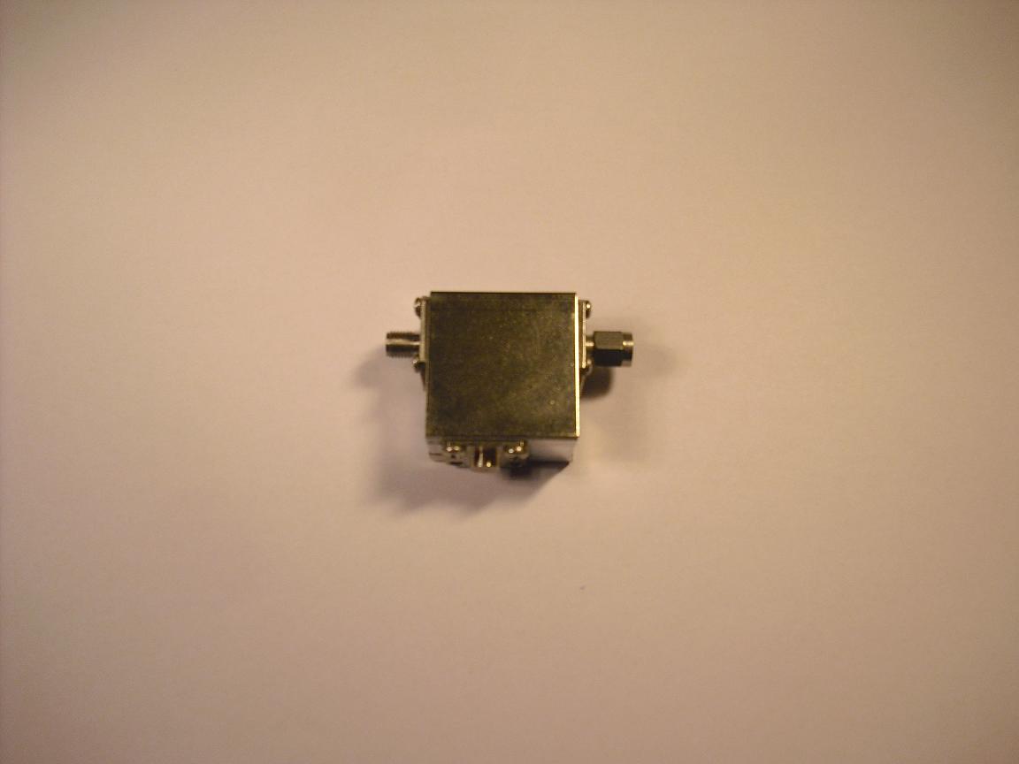

stouracpetr
Příspěvky: 623
Příspěvekod stouracpetr » 13 years ago
Je mozne take pouzit cirkulator-
-rozzari oci kazdeho technika z CTU. :D
Jednim smerem[prijem]propousti signal temer beze ztraty,druhym smerem[vysilani]zatlumi signal o cca 16 dB.
