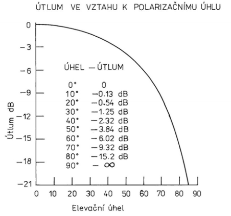

Tak nějak nechápu proč to je do X a ne do + ty polarizace. Defakto nemáte horizontál na tom. To nějak nechápu. Pochopil bych to kdyby tam byly základní H a V a navíc jedna posunutá o 45°.

hapi píše:takže honíte vodu.
Kvůli recyklaci kanálu, které již jsou na H,V?
hmm to my vysvětli. Natoč si antenu o 45° a zasereš obě polarizace stejně takže o recyklaci bych tu zrovna nehovořil. Tak jako tak bude suprově ten horizontal chytat.

hapi píše:hmm to my vysvětli. Natoč si antenu o 45° a zasereš obě polarizace stejně takže o recyklaci bych tu zrovna nehovořil. Tak jako tak bude suprově ten horizontal chytat.
Já bych o tom klidně hovořil. Jestliže budeš chytat vzdálenou síť na -65 nebo -68 je to rozdíl.
V opravdu zarušeném prostředí, kde je intenzita signálu silnější nemá smysl o recyklaci hovořit, protože díky malému odstupu ztrácí smysl. O tom ale recyklace není.
já tě chápu ale přesně jak ukazuje ten ideální graf... rozdíl mezi H a H+45° je mizivej. U PB M10 to aspoň nějakej smysl mělo když to bylo celí pootočený než teda chorý mozci nedomyšleně napadnuly ten posun čimž si defakto poškodili 10GHz paradoxně víc.
Spíš by mě víc zajímalo proč někdo neudělá 3x3 parabolu. Defakto jenom prodloužim trubkovej ozařovač a přidám další "polarizaci"... furt lepší než tenhle "sektor".
PS: to už by my přišlo i logičtější mít ty polarizace rozhozený po 60° když už jde o odstup.
