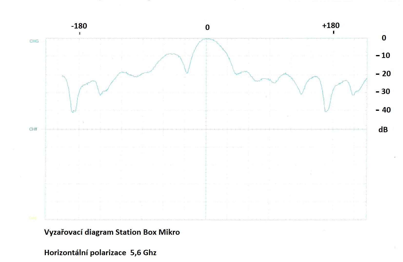

vyzařovací charakteristika a zisk změřený panem Štouračem
StationBox Mikro 5Ghz MIMO
- station box zisk.jpg (114.35 KiB) Zobrazeno 2501 x
- (123.85 KiB) Zatím ještě nestaženo
- station box vertikal.jpg (131.27 KiB) Zobrazeno 2501 x

Ten rozdil mezi V a H je docela brutalni
Měření mi potvrdilo to, že anténa stojí fakt za hovno. SXT je proti tomu zlaty.

mikyx píše:Měření mi potvrdilo to, že anténa stojí fakt za hovno. SXT je proti tomu zlaty.
A este mne nestudovanemu v radiotechnike vysvetlipo lopate co tiegrafy ukazuju a podla coho viemze jedno je nahovno oproti druhemu?Dik.
toto su trosku silne slova, uz si tento produkt vyskusal? mozes sa mi ozvat ak mas zaujem posleme ti vzorku na testy. myslim ze budes milo prekvapeny. H-pol je jedina slabina tohoto produktu. Naopak ma vela pozitivnych vlastnosti. Pre produkt v pripade MiMo nasadenia nieje podmienkou uskutocnitelnosti / kvality spoja vyrovnanost zisku polarizacii. V tom je samotny princip MiMo ze "drobne" nedostatky na strane prenosu zabezpecuje DSP na oboch stranach spoja a uz dopredu sa pocita ze signal nepride v idealnom stave. Je potreba si ubvedomit ze 802.11n s vyuzitim MiMo technologie bolo konstruovane pre indoor nasadenie kde o vyrovnanosti sily/kvality signalu na jednotlivych chainoch nemoze byt ani reci.
v predchadzajucom prispevku som popisal ako produkt vznikol, nic sa teda nedeje iba tak. Samozrejem ze sme si uvedomovali co to znamena ze zisk na jednej z polarizacii bude nizsi (alebo na drujej vysssi kazdy nech si vyberie to spravne) ale zaroven sme sa pytali ci je to pre MiMo nasadenie problem? odpoved znela: Idealne to rozhodne nieje, ale velky problem to urcite nebude. Co potvrdzuju skusenosti pouzivatelov tohoto produktu za posledne 2 roky.
Takze este raz, ak mas zaujem o testy, pls napis mi email na marcincak @ rfelements . com a ja sa o postaram o zapozicku. Budem rad ak sa potom s nami podelis o svoje skusenosti. Vdaka
Jako jedinou výhodu těhlech antén vidím jejich montáž a demnotáž na stožár a montáž a demontáž boardu. O parametrech samotný antény se nemá cenu ani bavit, protože to je šílenej bastl s hroznejma parametrama. Tak před rokem a něco se jich pár na firmě zjevilo a za sebe můžu říct že už nikdy více. Zlatej GentleBox od jirouše . . .

keksik píše:mikyx píše:Měření mi potvrdilo to, že anténa stojí fakt za hovno. SXT je proti tomu zlaty.
download/file.php?id=2160
Zisk v pasmu 5,47-5,725 GHz se pohybuje kolem 14,2-14,6 dBi [vertikalni polarizace] a
mezi 11,3 [5,47 GHz] a 9 dBi [5,725 GHz]
V praktickem pouziti to znamena,ze mikrovlnny spoj,vytvoreny dvojici takovychto anten bude vykazovat rozdilne urovne signalu pro polarizaci V a H,na kmitoctu 5,47 GHz o 6 dB na kmitoctu 5,725 GHz bude cinit rozdil 10,6 dB.
download/file.php?id=2159
Vyzarovaci diagram horizontalne polarizovaneho signalu na kmitoctu 5,6 GHz,merena antena,ozarena signalem ze stacionarni vysilaci anteny se otaci na tocne o 360 stupnu,uprostred hlavni lalok-anteny se ,,divaji na sebe,,smer maximalniho prijmu/vysilani,po bocich postranni laloky[cim mensi,tim lepe,[srovnejte s SXT].
download/file.php?id=2158
Totez pro vertikalni polarizaci
