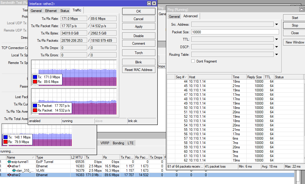

hapi píše:teď jsem si pustil ping skrz 10GHz na RB450G a hádejte co? to pojítko tam není znát. Je tam akorát znát latence RBčka. Tedy spoj 10GHz na 1S10 100Mbit FDX - RB450G a zpět na smokeping má latenci 0.7ms.... prdi
Hapi nejsem zastance ubnt, ale tohle se jim povedlo. Zkousel jsem test sveho pojitka na 1s10 s licenci 185/100 a takhle to jede kdyz to zarezu. Testoval jsem to stejne jako AF24 a to router 1S10 ---1S10 a router.
Oba routery jsou PC. Ping byl pri testu 10 000 stejne jako pri testu na AF24. Kdyz pustim test na 1S10 bez zarezani, tak to nechtej videt. Spoj je ale na 9km. na radiu je ted 59/57dB.
Test v TCP
- test 1s10.PNG (75.01 KiB) Zobrazeno 1794 x
