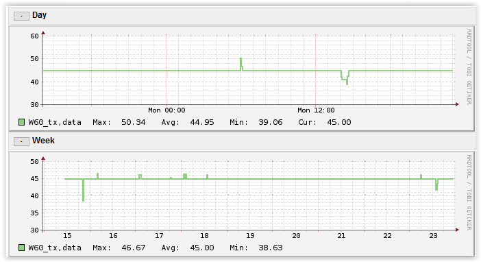

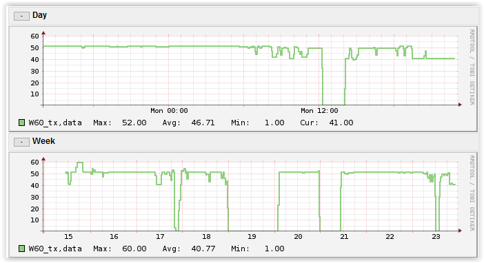

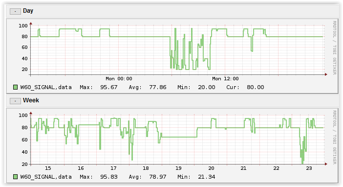

hele těžko říct. Všechny ty hodnoty kromě RSSI je schovají divně. Tx sector se mění jak na straně AP tak n straně klienta. Na rozdíl od Rx, které je 96 a prakticky se vůbec nemění. Měli jsme za to, že je to úroveň přijímaného signálu protistrany, ale grafy ukazují trochu nesmysly. Stejně tak ale hodnota MSC a signal v %. Obojí to celkem hodně líta v těch posledních verzích. Tady jsou nějaké grafy z ofsetek na cca 250m.
Tx klient
Screen Shot 04-23-18 at 10.58 PM.PNG (25.04 KiB) Zobrazeno 3862 x
Tx AP bridge
Screen Shot 04-23-18 at 11.04 PM.PNG (20.03 KiB) Zobrazeno 3862 x
Signal AP bridge
Screen Shot 04-23-18 at 11.05 PM.PNG (28.85 KiB) Zobrazeno 3862 x
i přes ty hrozný hodnoty spoj drží stabilně už od 14.4. co jsme to začali grafovat a ani jednou se nerozpojil. Přenosovka je furt cca gbit, kdykoli to měříme.
