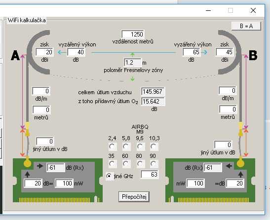

honzam píše:Kdyby někoho zajímaly čísla tak LHG60:
Antenna gain > 30dBi
Total EIRP < 55dBm
WAP60
Total EIRP under 40 dBm
32 antenna elements
Sweeps between 64 antenna patterns
Wireless coverage close to 180 degrees
Bezva, pokud se na to dá spolehnout a pochopil jsem to správně, tak by výkonové poměry v módu AP - klient a pořádné anténě u klienta mohly vypadat takto (bez záruky):
mpcz, 13.4.2018
