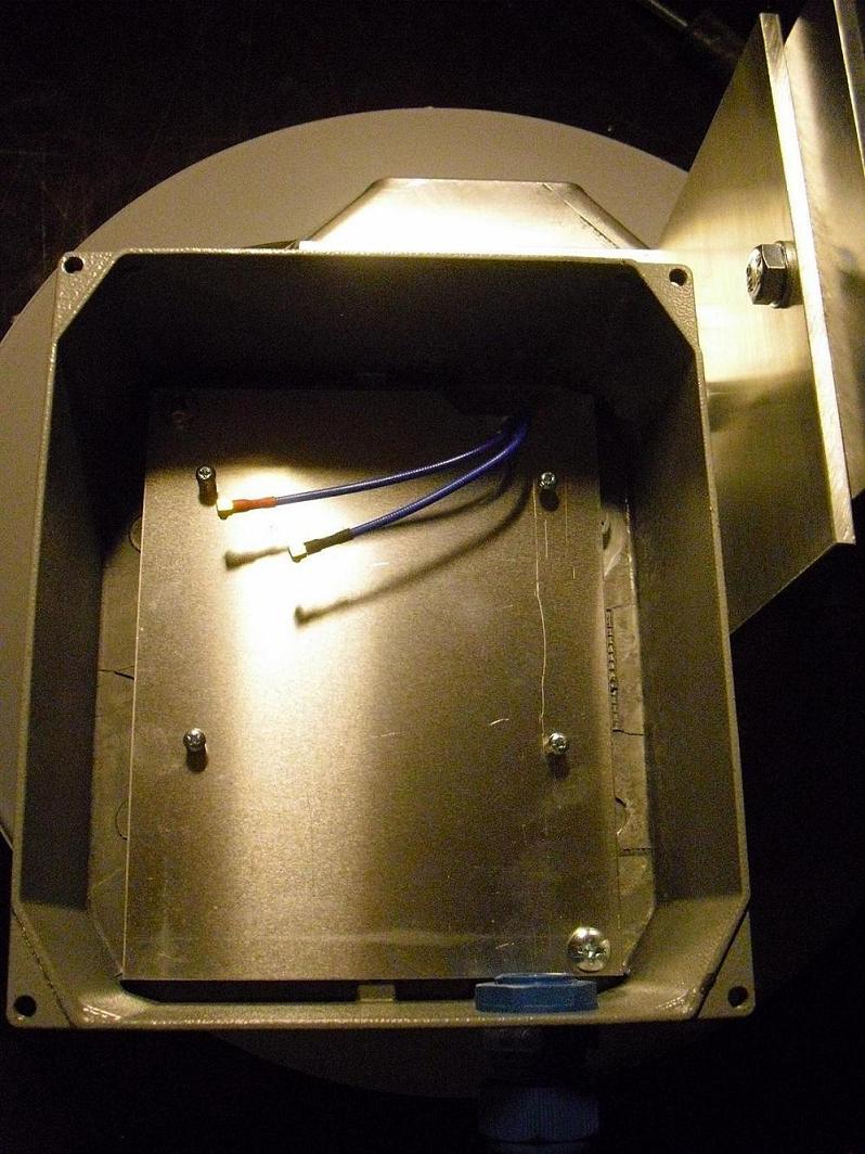

Alubox 653.03 001.jpg (162.27 KiB) Zobrazeno 4017 x
Dotazy na vnitrni usporadani Aluboxu-viz foto.Integrovane pigtaily ze semirigidniho kabelu,hlinikovy nosny plech s pripravou pro RB,vystupni pruchodka pro rj45,otvor v pruchodce je dostacujici pro konektor.Vodotesne tmelene prostupy pigtailu a upevnovacich sroubu.
