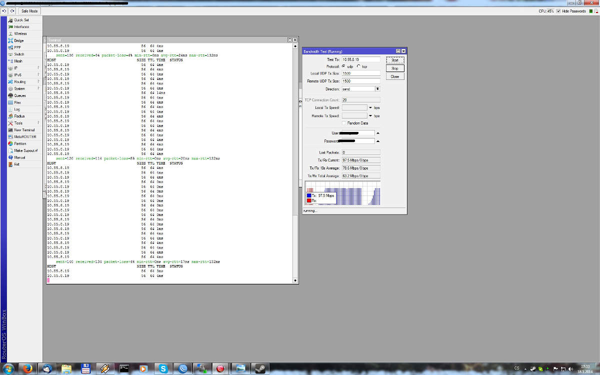

Nechci racom už toliko komentovat snad jen k tomuto tématu prozradit mohu co mne překvapilo, že RAY2 má na jednotce konektor pro napájení 48V
zdravím mám dotaz, mám ray který je omezen licencčně na 40Mb a pokud se blížím ke 40Mb třeba 37Mb/s tak se zvedne latence na 70ms, pokud jdu na plných 40Mb/s tak to má latenc 150ms, je toto normální chování raye?
zdá se mi to u FDX pojítka nějaké divné, mám dojem že toto alcoma nedělá, díky.

okoun píše:zdravím mám dotaz, mám ray který je omezen licencčně na 40Mb a pokud se blížím ke 40Mb třeba 37Mb/s tak se zvedne latence na 70ms, pokud jdu na plných 40Mb/s tak to má latenc 150ms, je toto normální chování raye?
Ale dela bez net flow.. uplne normalni.. kdyz budes mocit do pisoaru s vetsim prusunem moci nez je jeji odtok, taky se ti bude hromadit v bufferu.. kdyz prestsnes tak to nakonec odtece

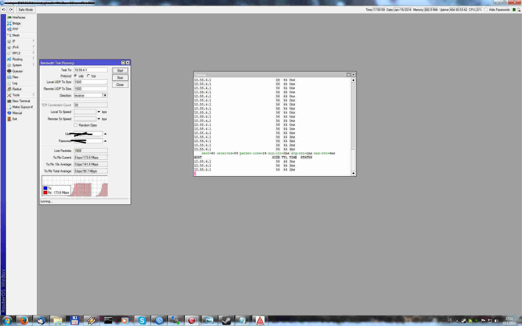

takže já na rozdíl od tvých urážek překládám screen z testu, to zanemá zatížení je cca 4-6ms, takže změň obory ty :roll:
abych tu nepsal o ethernetu jelikož předmětem je tu FDX pojítka tak tady posílám test plného zatížení linky alcomy MP360 která je omezena na 179Mb/s sotwarově a je krásně vidět co se děje s latenci, takže pokud ray se chová jinak, tak je to samozřejmě argument proč ray nepoužívat, to se na mě nezlobte. test je z routeru který je zapojen do alcomy na router který je zapojen do alcomy na druhé straně.
(54.61 KiB) Zatím ještě nestaženo
čim větší rychlost odbavení, tim menší latence. Jelikož máš rozdíl 4.5 násobnej tak máš 4.5x menší latenci. Normálka.
