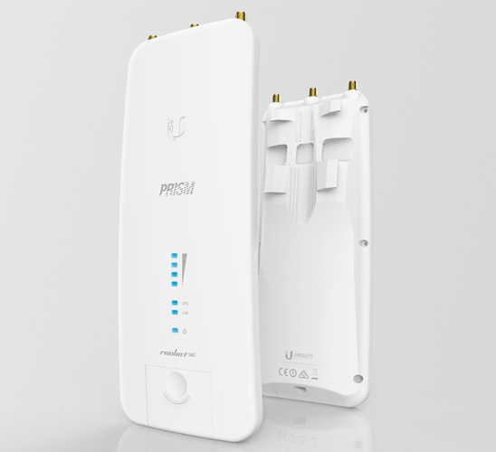

tak tu bude problem :) pokial spominam celokovovy, mam na mysli novy PRISM (obrazok). Ostatne ac su samozrejme plastove, ako uvadzam v predchadzajucom prispevku aj ako hovori satmag.
Tento je cely kovovy:
marcincak_RFE
Příspěvky: 69
Příspěvekod marcincak_RFE » 10 years ago
Leeonek píše:satmag: Nevím teďka jestli se bavíme o jednom a tom sanmém, ale myslím toto:
http://www.aspa.cz/ubnt-rocket5-ac-ptp- ... mp-z106560
mám to už doma minimálně 3 měsíce, ale myslím že spíš dýl. Koupit se to podle mě dalo už dávno, nemám nějaké kontakty na podpultovky :)
JT-RFE: To co mám doma já rozhodně celokovové není :) Bohužel doma teď nemám twistport na ACLite abych vyzkoušel zda to tam sedne nebo ne.
Ok takze aby bolo v tom jasno existuju celkovo 4 rozne Rocekty AC
1.R5AC-Lite - plastove teleo bez shieldovania
2.R5AC-PTP - plastove teleo vo vnutri kompletne shieldovane (pozri obrazok nizsie)
3.R5AC-PTMP - plastove teleo vo vnutri kompletne shieldovane (pozri obrazok nizsie)
a potom je tu:
4.R5AC-PRISM - plne kovove (hlinikove telo) - zariadenie sa este neda oficialne kupit existuje len zopar jednotiek kusov pre specialnych klientov.
existuju tieto twistport adaptery:
pre verziu 1. su to 2 verzie:
nesieldovana verzia - http://www.rfelements.com/assets/Upload ... C-Lite.pdf
sieldovana verzia - http://www.rfelements.com/assets/Upload ... ket-AC.pdf
pre verziu 2 a 3 je totozny v neshieldovanej verzii kedze rocket je uz shieldovany http://www.rfelements.com/assets/Upload ... P-PTMP.pdf
pre verziu 4. je vo vyrobe a bude len nesieldovana verzia kedze zariadenie je celokovove (hlinikove) a dalsie sieldovanie nedava zmysel.
