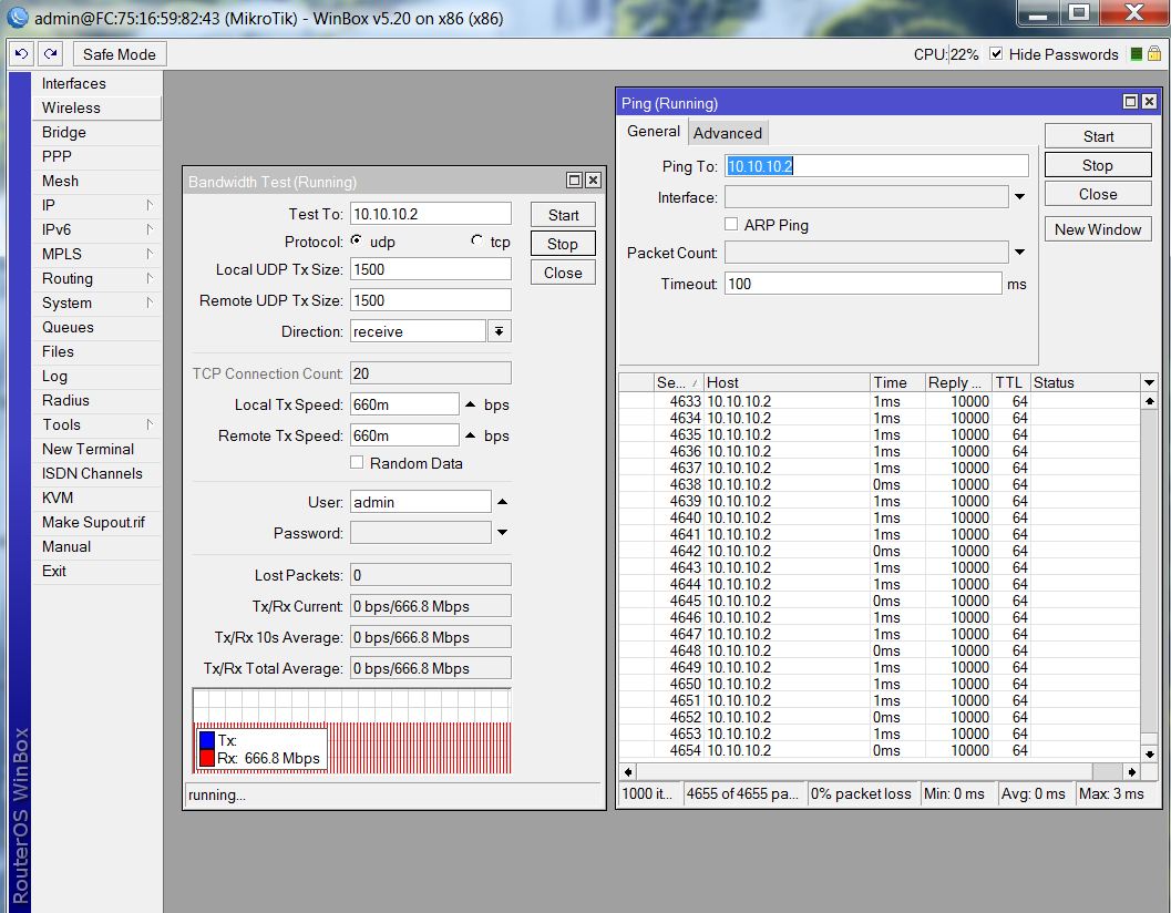

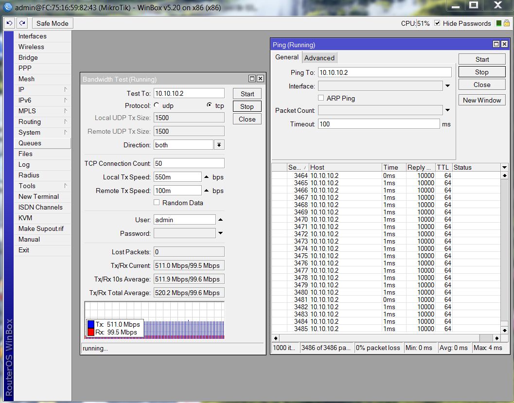

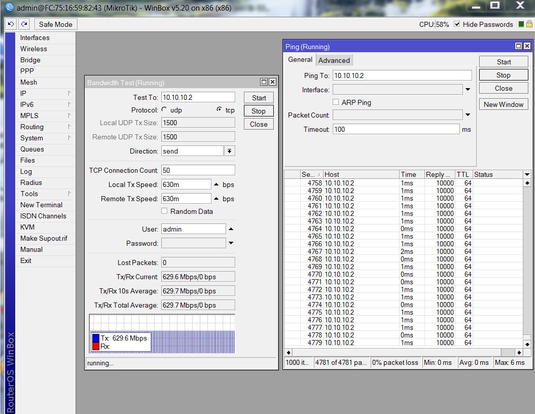

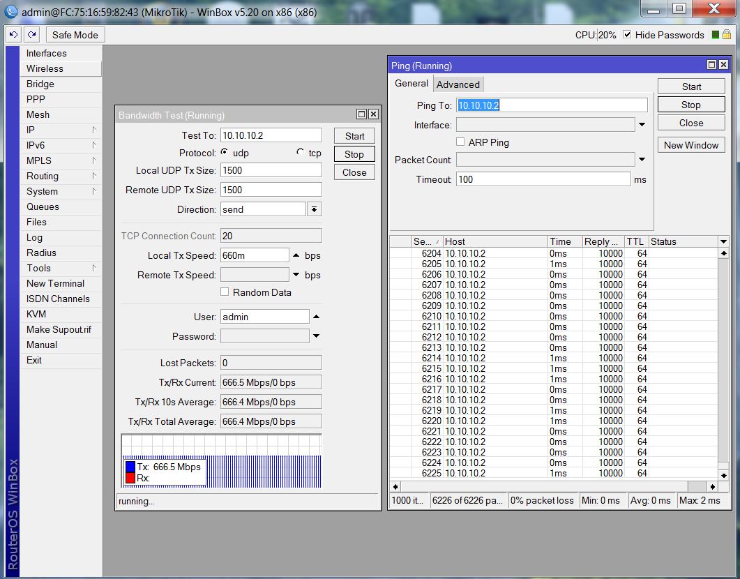

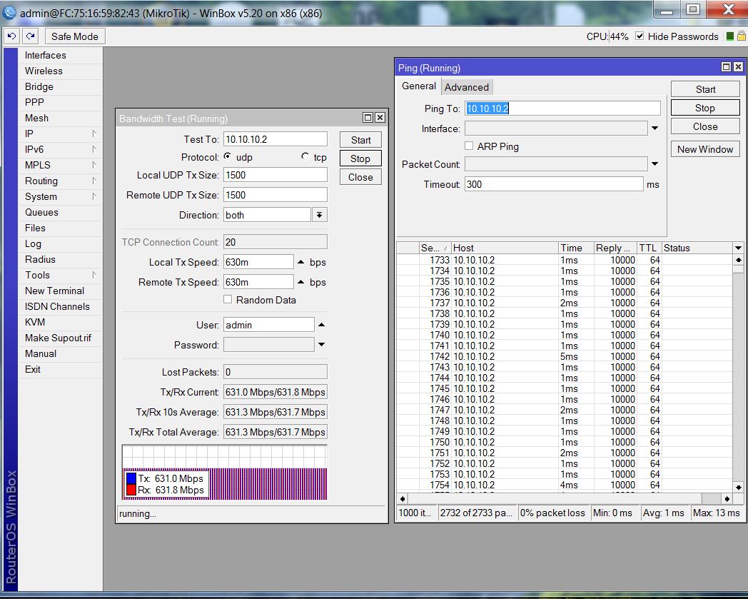

Tak mám tu obrázky dnešního testu který jsme s Nevrhappym udělali. Výsledky má uložené on(ochutnávku ale už předkládám). Obecně při 1ms pingu se spoj pohybuje od 22Mbs (4xREP) až po 630Mbs (6xQAM). No mazec, bomba - umíráček pro jiné výrobce na krátké tratě u nás :lol: :mrgreen: . Něco v TCP už nedal routr, tak se muselo omezovat víc než dá spoj pořád s 1ms latencí.

neverhappy
Příspěvky: 565
Příspěvekod neverhappy » 13 years ago
Takze po mereni s Davidem2006 mam tyto screeny.
Merili jsme asi 3 hodiny za takoveho mrholeni. Spoj ukazoval 900m. Testovani probihalo na dvou routerech. Prvni 2 jadrovy intel 3 GHz, mk verze 5.18 crack (jen pro ucely testu) a druhy dvoujadrovy Atom verze 5.20.
Pri propojeni dratem bylo spojeni v UDP stabilne na 900Mb/900Mb s packetem 10 000 byte ping 0ms. Pri TCP jednim smerem stabilne 800Mb a druhym 300Mb. Pri FD to jelo stabilne bud 260/260Mb nebo 550Mb/100Mb.
Proc ? to nevim, menil jsem disky sitove karty, atd. Sitovky byly na Motherboardu, pres PCI jsem se nedostal pres 550Mb. Takze v TCP jsem nemohli AF24 otestovat na plny vykon.
Pre AF24 (misto dratu) jsme namerili toto.
Slabina, kterou spoj ma, ze pri plnem vytizeni v UDP je ztratovost 20%, v TCP 12%. Max rychlost byla v UDP 680Mb a v TCP 660Mb
Modulace mereno v TCP, ping 10 000 byte
ta nejpomalejsi 4xpreposilany packet plna zatez 25Mb/25Mb ping cca 100ms , velka ztratovost packetu, pri orezani na 23/23Mb bez ztratovosti ping 2ms
1xSISI QPSK plna zatez 108/108 ping 22ms , stredni ztratovost packetu, pri orezani spoje 100/100Mb ping 2ms bez ztrat
2xQPSK plna zatez 216/216Mb ping 10ms ztratovost. Pri orezani na 200/200Mb ping 1 ms bez ztrat
4xQAM plna zatez 460/460Mb ping 6 ms ztratovost . Pri orezani na 440/440Mb ping 1 ms bez ztratovosti
Modulace. Ta nejvetsi myslim 6x64qam nebo jak to bylo napsany viz obrazky

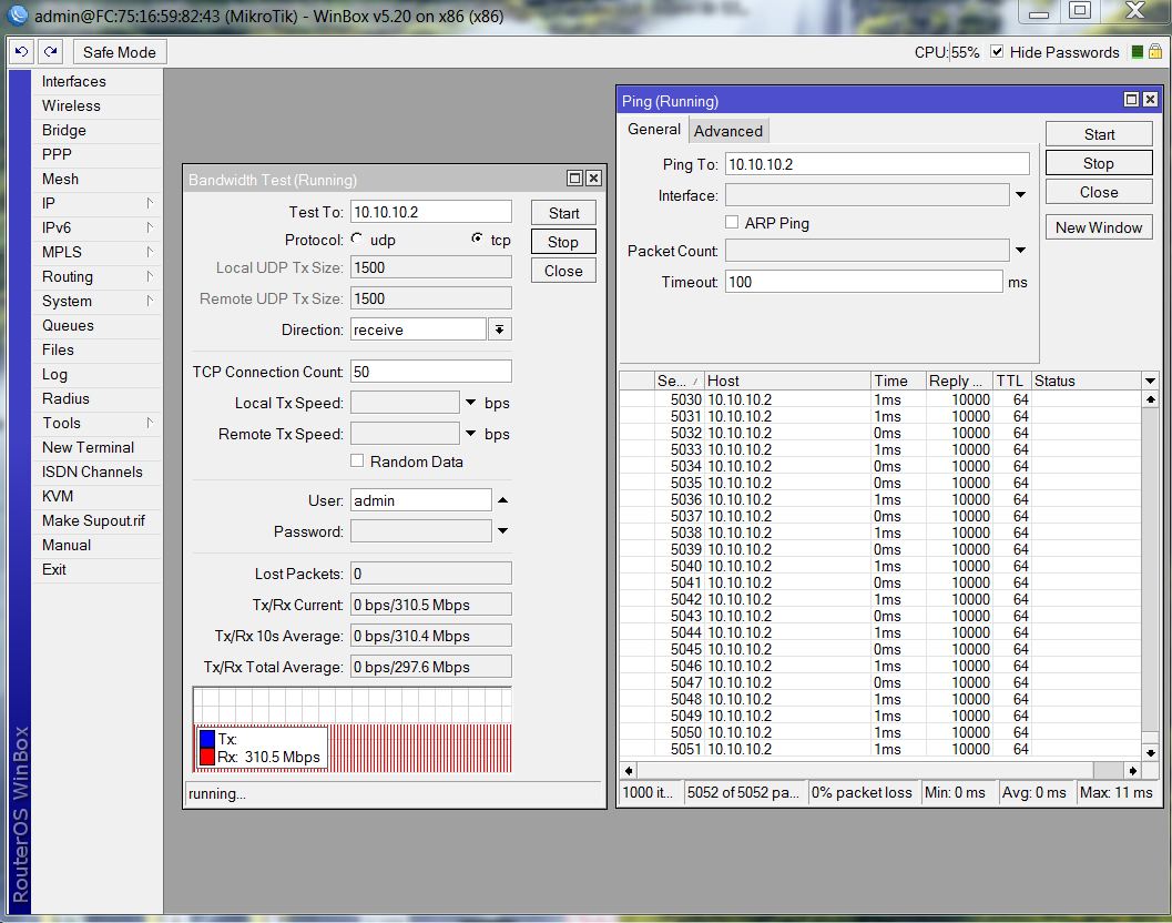

neverhappy
Příspěvky: 565
Mereni TCP, viz obrazky.
Davidovi dekuji za prijeti, jeho cas a kafe. Po ceste zpet jsem malem zajel dva bazanty.
Muj pocit z toho pojitka je velmi dobry. Za ty penize je to luxus. Navic verim ze v nejakym firmware osetri tu ztratovost packetu pri max provozu.
Je jedno jesli navazu 1 conection nebo 100, vysledky byly stejne
Edit: Davide, nevim, cim skryvas na tech obrazkach ty mac, ale ja je prectu, asi mam dobre oci nebo dobry monitor
