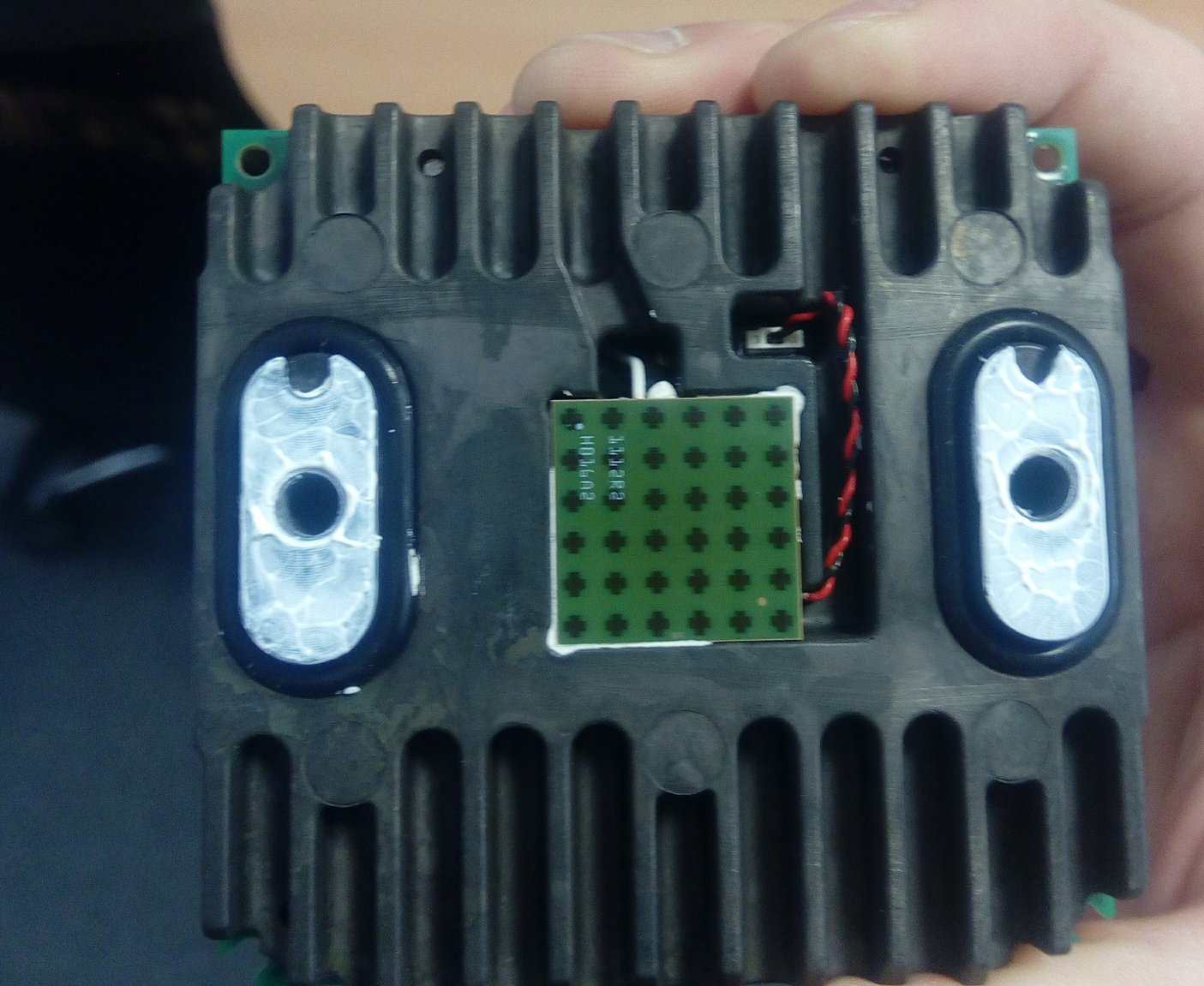

Zajímal by tu někoho obrázek LHG 60G zevnitř? :)
wwire píše:Zajímal by tu někoho obrázek LHG 60G zevnitř? :)
Ano, předpokládám že deska bude úplně stejná jako ve WW
wwire
Příspěvky: 70
Příspěvekod wwire » 7 years ago
Tak koukejte :-)

Me by zajimalo co tam tak hreje, ze je tam takovy chladic.
Dle mne ten ARM procesor topi jako prase, podobny neli vetsi chladic je v CAP ac (ma stejne CPU) a topi to stejne (asi nekde udelali soudruzi chybu nebo vzali varku nepovedenech CPU at je to levne a doufaji, ze se to na zdi nebo venku lepe uchladi a vydrzi max ty 2roky).
No to si nemyslím. Zkoušel jsem CPU s různými chladiči a nic se nepřehřívá. Spíš mě to připadá, že ten blok je levný odlitek, který slouží ke stabilnímu fixování komponentů. Teplotu u WAPky jsem měřil i teploměrem i infra a není to nic dramatického. I bez chladiče nepřesáhla teplota 60 st. C., což na CPU není nic moc. Kolik je to v tomto případě "jako prase" v Celsiusích? A že by založili konstrukci na tom, že to vydrží tak tak dva roky by mě přišlo dost nepraktické. Že by to pak někomu museli měnit v záruce. Ten konvertor vypadá stejně, pokud něco neudělali s vyzařovacím úhlem pomocí SW, tak tu máme vysvětlení těch nic moc hodnot paraboly. mpcz, 8.apr.2018
