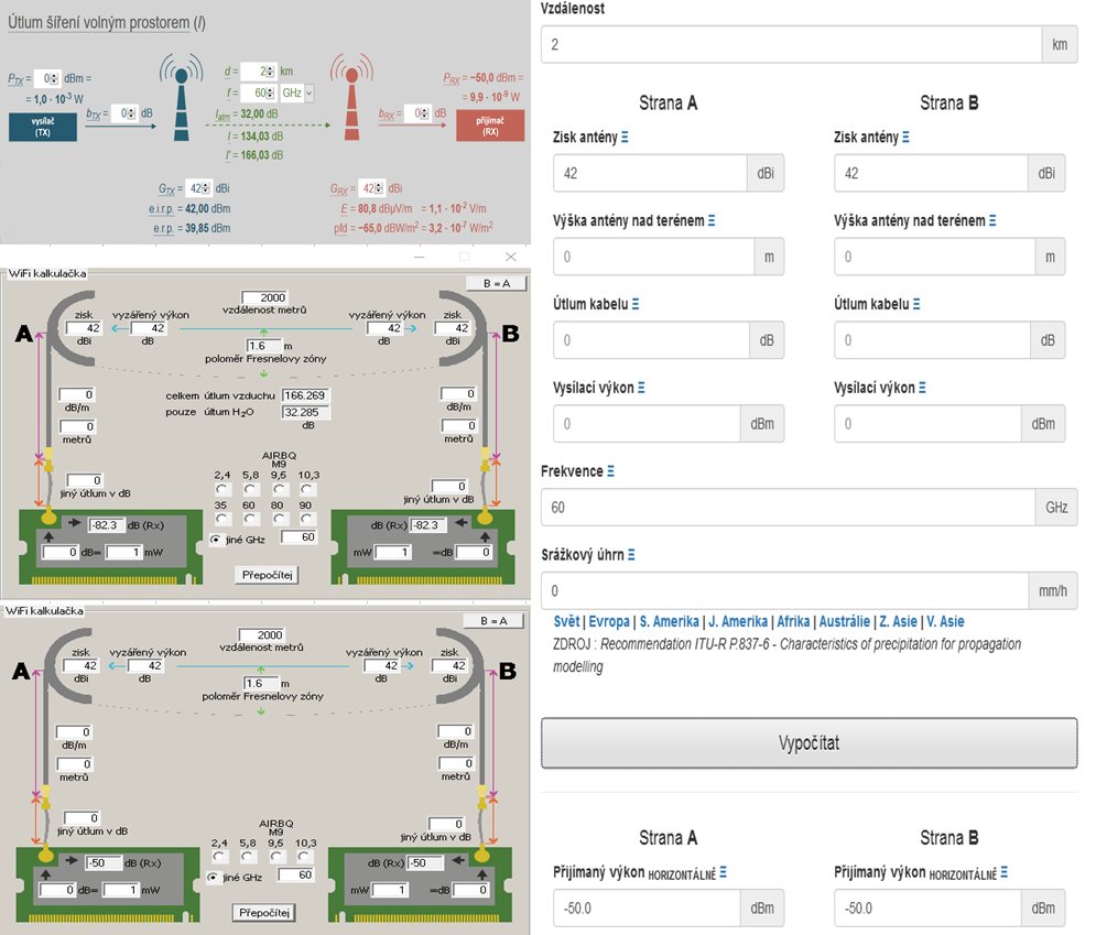

Je nejaka kalkulacka pro 60GHz?
Spousta, ale jen mizivé procento počítá správně. Já zatím vím pouze o jedné. Je to sice zarážející u tak renomovaných firem, dokonce úřadů, ale je to tak. mpcz, 2.apr.2018

mpcz píše:Spousta, ale jen mizivé procento počítá správně. Já zatím vím pouze o jedné. Je to sice zarážející u tak renomovaných firem, dokonce úřadů, ale je to tak.
Pricemz etalonem spravnosti je "mpcz" ;-)
to lazna: Cítím v tom ironii v přijatelné míře slušnosti. Proto jen dotaz: Kolik takových kalkulaček jsi už naprogramoval?
Některé kalkulačky s tím blbým přídavným útlumem na 60-ti GHz sice počítají, ale z nepochopitelných důvodů zcela odděleně, takže mám dojem, že i náš kolega komenski se nechal nachytat a prezentoval tu číselně nepodloženou teorii. Některé kalkulačky zase pro změnu dělají, jako že se jich ten přídavný útlum netýká vůbec. Můžete si vybrat. Ty rozdíly nejsou malé. mpcz, 2.apr.2018

Pravda, nechal jsem se nachytat doufaje, že na webu ČTÚ takový kopanec nebude. Nicméně , když dodáme správný TX (nikoliv 0dBm, protože s takovým by se WAPka nespojila ani na těch 100m), tak se s korektními anténami (např. offset 60x45cm) musí dát udělat spoj na 2km. Vzdálenost 500m bezpečně zvládá naplno i jen s jednou takovou offsetou, samozřejmě velmi pečlivě nastavenou (tzn. spoj pod oboustranným datovým tokem).
Ano, to je OK, stane se. Ta nula v kalkulačkách je pochopitelně zvolena jen pro názornost a pro zviditelnění rozdílů.
Zatím jsem ale takovou anténu v reálu viděl jen jednu a offsetka to není. Nic proti offsetu nemám, ale problémy se zaměřením jsou větší než spolknutelné a hlavně opakovatelná výroba je nepříjemná a podstatně dražší. mpcz, 2.apr.2018
