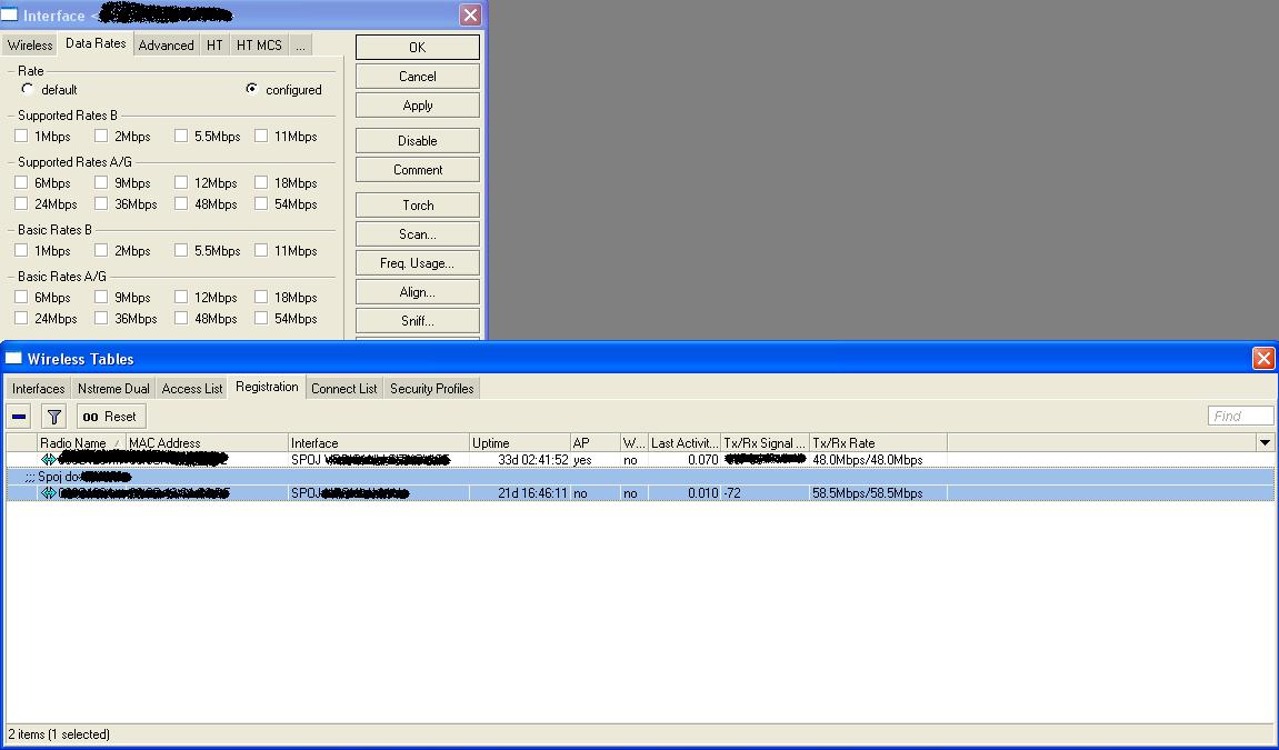

no to jsem přesně udělal, že jsem vyházel všechny klasické rate a stalo se to, že se spoj vůbec nespojil a musel jsem zaject fyzicky na druhou stranu zaškrtnout nějakou ačkovou rate

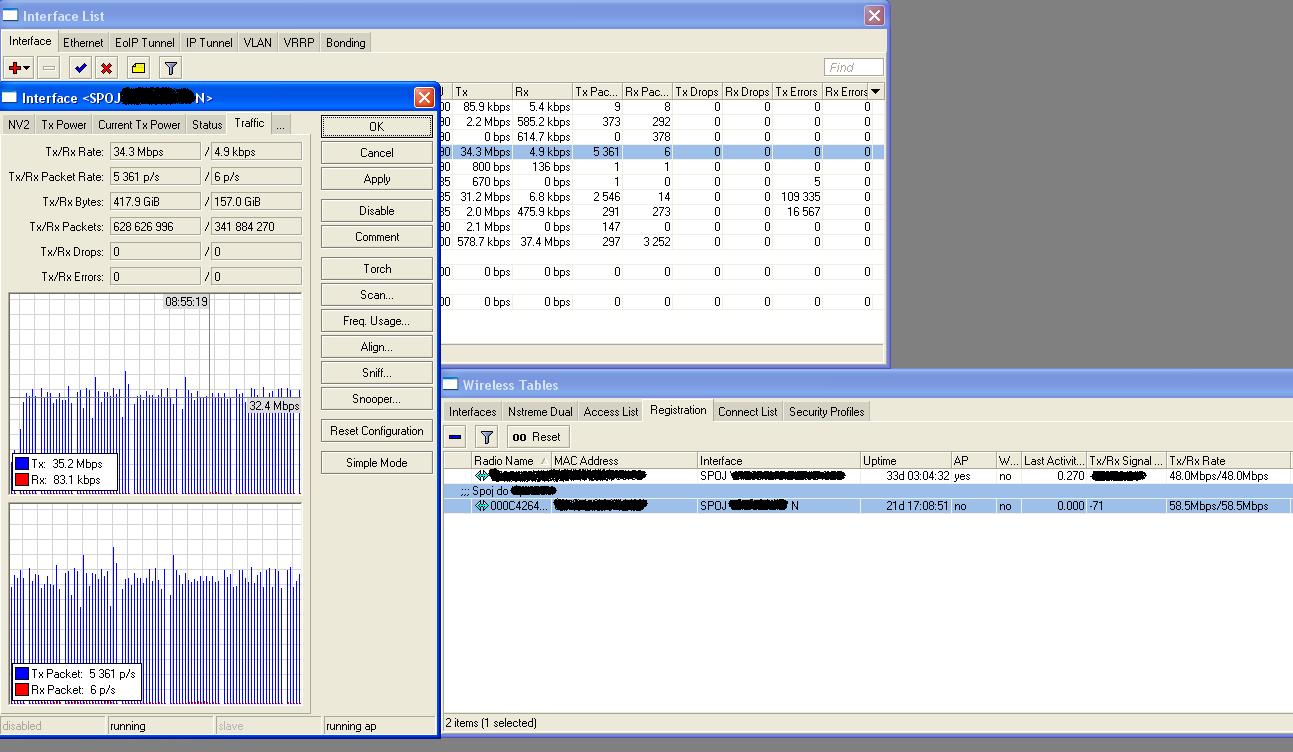

Chvilku sem s tim prepinam acko nko laboroval a povedlo se a funguje acka zakazany a povoleny cisty nko, spoj je na 4,2km

Tady mas test , test generovan z pcka TCP btest, jeden skok nstreme dual rb600-rb800 7,2km propoj ethernet do rb600 a odtud nko 4,2km do dalsi rb600, ten dual asi vic uz neda leda ze bych ho narval prasacky do turba (ale nejsem prase) to nko by mozna jelo vic :mrgreen: , ale rb600 v tcp nevytahne generovat tolik jako to pcko . Pro stourali ze to neni poradnej test , bohuzel ted vazne nepojedu davat na kazdou stranu pcko a poustet jperf na x connection

Na poradny demo bych tam musel lezt s notasem na kazdou stranu abych vygeneroval normalni provoz a vzheldem k tomu ze jedna strana je na stodole v poli a ted po povodnich je tam pul metru bahna tak me tam vazne nikdo nedostane :mrgreen: pockej do jara az bude pekne a sucho pak se mi tam bude chtit :mrgreen: beznej provoz je tam max do 15Mb ve spickach a ccq se drzi kolem mezi 92 az 98 procentama , zkusim nekdy odchytnout provoz ve spicce a udelat ti screen. Do tej doby ale mozna zprovoznim novej test spoj co mam v planu na testy nka ale bude jen na 0,5km :cry: ale dvouantenovej. Nedavno sem ho musel bohuze rozebrat potreboval sem ty dve rb800 jinam :wink: Pokud ale pozaduju obousmernej provoz s velkou propustnosti obema smery davam radeji ten nstreme dual protoze tam se mi nko zatim moc neosvedcilo . To je porad lepsi jen na posledni mile kdyz vim ze nebude tak velkej up .
