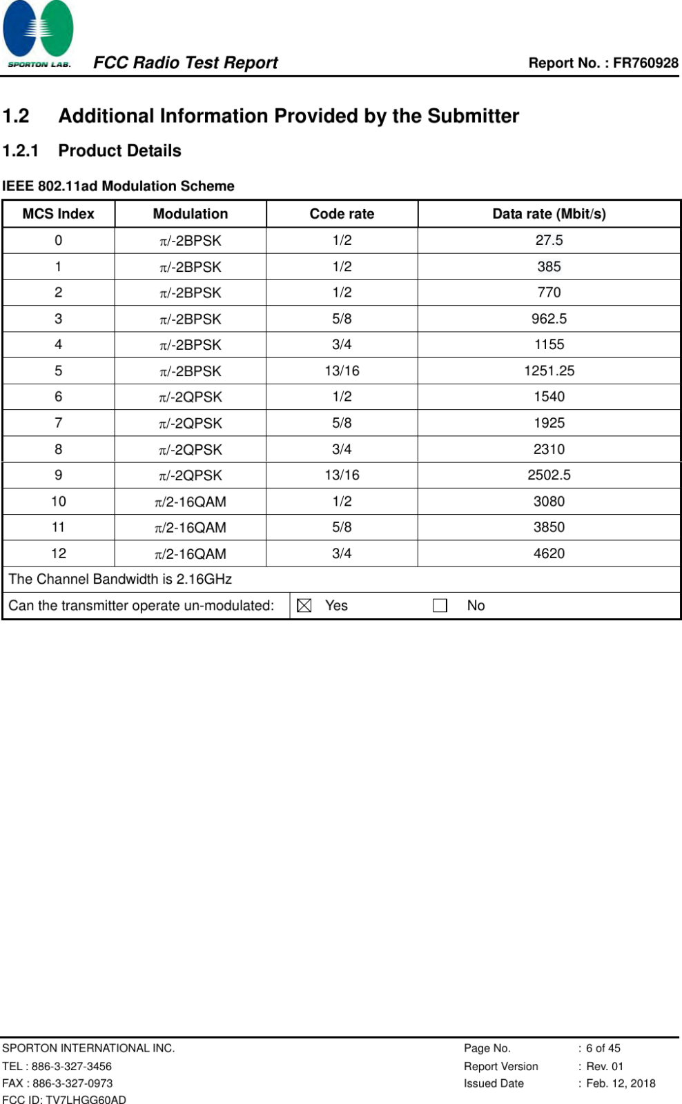

No tady jsem našel že anténa ma 42 dBi
https://fccid.io/TV7LHGG60AD/Test-Repor ... rt-3767854
A navic, data rate vypadá zajímavě
				- 3767854-5.png (221.37 KiB) Zobrazeno 3646 x
						Stačilo si najít 802.11ad a tam sis přesně tuhle tabulku našel.
To co by mě spíš zajímalo je citlivost radia. Podle kalkulačky na 1km by to mělo na rx kolem -40dB což by mělo bejt dost na 1G FDX.
