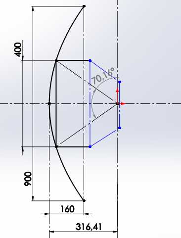

Pravda,pravda..pořád mám před sebou tu satelitní parabolu,která vychází se záklonem...samozřejmě,že elevace zůstane stejná. Nicméně výpočet zisku z kalkulátoru na ČTÚ hovoří celkem jasně . Na 2km s 80cm parabolami při 55% účinnosti ozáření to musí chodit a ještě zbude rezerva nějakých 25dB na zhoršení šíření.
Není mi jasné, proč tu někdo zatvrzele prosazuje offsetové řešení když:
1/ mechanicky složitější, méně stabilní
2/ směrování méně čitelné
3/ zastínění při umístění dipólu WAP do ohniska je pod jedno procento neboli žádné
4/ radom - komplikace
Mohli by to prosím zastánci této varianty zdůvodnit? Třeba se nechám přesvědčit.
mpcz, 27.2.2018
protože offset lépe sedí wapu co má 60 stupňů kdežto středovku ozařuješ 120 stupni. Proto vychází offset o dost lépe právě protože to je výřez středovky takže v jednoduchý rovině jde defakto o půlku středovky a vyzařovák z ozařovače stačí poloviční (60 stupňů) což je offset. Nepotřebuješ 50 parabolu kterou stejně ozáříš jenom z půlky. Proto offset. Jo všechno ostatní u offsetu je na prd.
Zastínění u středovky v případně nekuchání wapu je značný. Radom je vždy problém.
Podívej se na tento obrázek. Kde vidíš 120 stupňů?
mpcz, 27.2.2018
právě že nikde protože wap 120° nemá tak neozáří celou plochu. Ale offset celej ozáří.
Prosím dotaz: rozumí někdo tomu obrázku tak, jak já to myslím?
Děkuji, mpcz, 27.2.2018

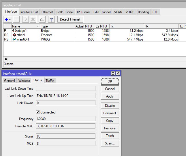

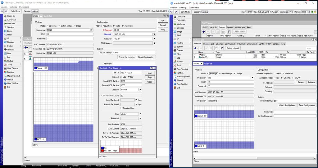

BIGG_CZ píše:Zdravíčko pane, tak to je dobrý výsledek, mohl by jsi doložit i nějaký print-screen kde bude signál + MCS pokud to tedy není tajné, jinak prosím o promazaní nedůležitých věcí.
Grul píše:asi vlákno nesleduješ od začátku, jinak by sis dohledal. ... 450m

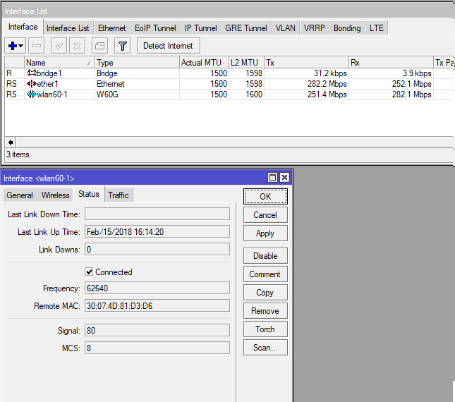

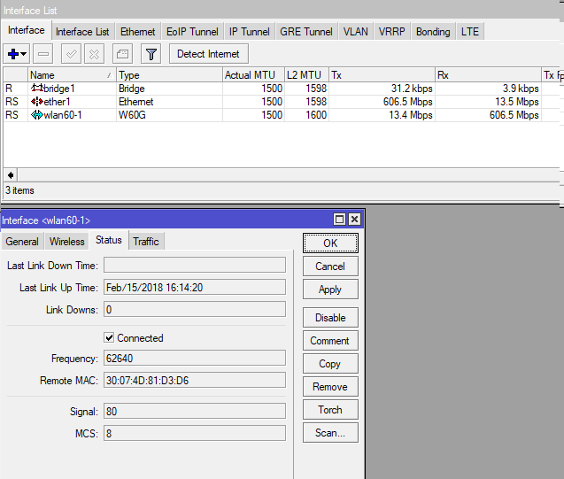

Btest TCP 1 spojení generovaný z RB1100ahx4 na RB3011 za spojem, výsledky viz screeny.
MCS při FD testu poskakuje od 4 do 8mi, sesměrované je to jak jsem sám dokázal, postupně na každé straně, jel jsem 2x - lépe ve 2 lidech...
držák jirous anteny není na tohle moc vhod..
Screeny jsou všechny ze slave jednotky, zatím 12dní s hodnotou link downs 0. Počasí stále tak nějak drží a ne se moc "zprasit".

Zkus obrácený směr, ta 3011 bude na generování provozu slabá. Mě to dávalo při síle 85 a mcs8 800Mbit
Také bych zkusil i UDP, nezatěžuje to tak CPU a o propustnosti spoje to taky řekne dost.
