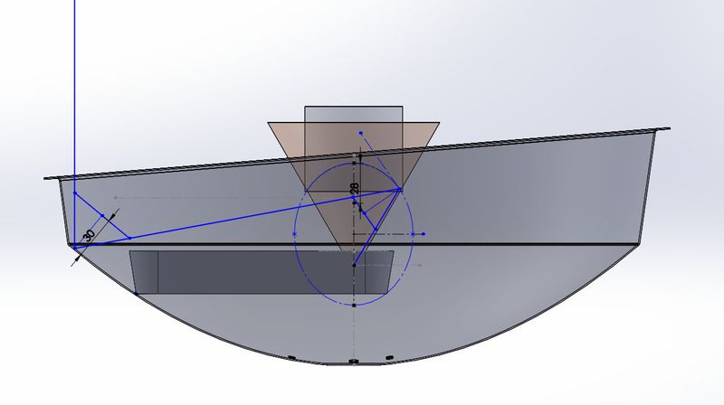

Zdravíčko pánové, ano je to tak, proto mi nejlépe prozatím vychází Dual Gregorian viz: http://antennadesigner.org/displaced_ax ... ector.html
Ve stávají parabole odrazím tímto zářičem téměř "vše" a hlavně využiji celou funkční plochu paraboly.
Nejsilnější signál je plně odražen a rozložen do celé paraboly. Možná to bude pro někoho matoucí ale ta spleť čar to názorně ukazuje .
Pokud tedy počítáme s tím, že vyzařovák je celých 60° stupňů, tak zůstává neodraženo jen 20% neužitečného signálu. Ten tmavší klín je 20° stupňů. Plně odrazný klín je 39,6 stupňů.
Kdyby se vyráběla nová anténa a tam by se dal posunout radom, tak by to vyšlo na celé pokrytí. Tak musím vycházet jen z toho, co mi nabízí anténa za pětikilo.
Žádné vrtání, jen domontování 2 3d výtisků.

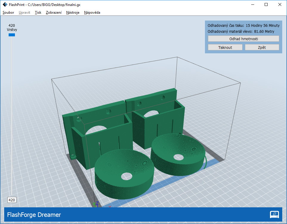

vypada to dobre. Byl bys tak dobry a nasdilel stl pro 3d tisky? diky moc

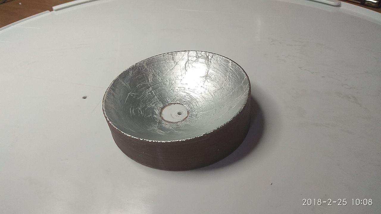

Zdravím, jen dotaz, pokud to i vytiskneš, jak to hodláš pokovit? Máš to promyšlené?
Dík, mpcz, 25.2.2018
BIGG_CZ
Příspěvky: 111
Není to žádná hitparáda ale snad to na základní testy stačí. To zvlnění není až tak hrozné jak to vypadá.
Pokovení u mě nepřipadá v úvahu, netuším kde bych to nechal udělat.
To by snad byla forma na vytlačení z hliníku reálnější.
Sorry, to byl dotaz na kolegu hol.
mpcz, 25.2.2018

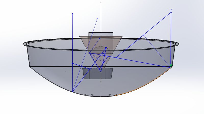

Zdravíčko pánové,
pak je tady asi poslední varianta ale teď si nejsem jistý, zda to bude to pravé. W60 je celá v parabole a je využit celý vyzařovací úhel ale jak se bude chovat to zastínění, to fakt netuším.
Nápad, reakce, připomínky?

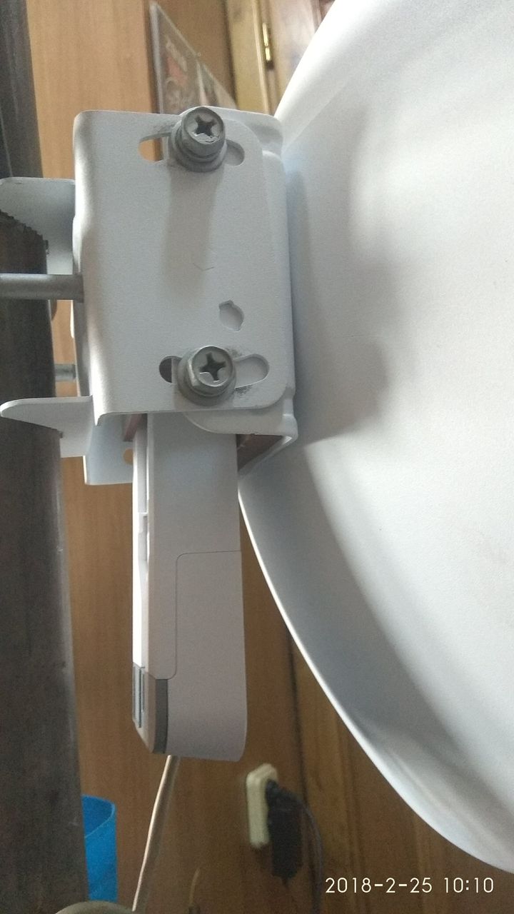

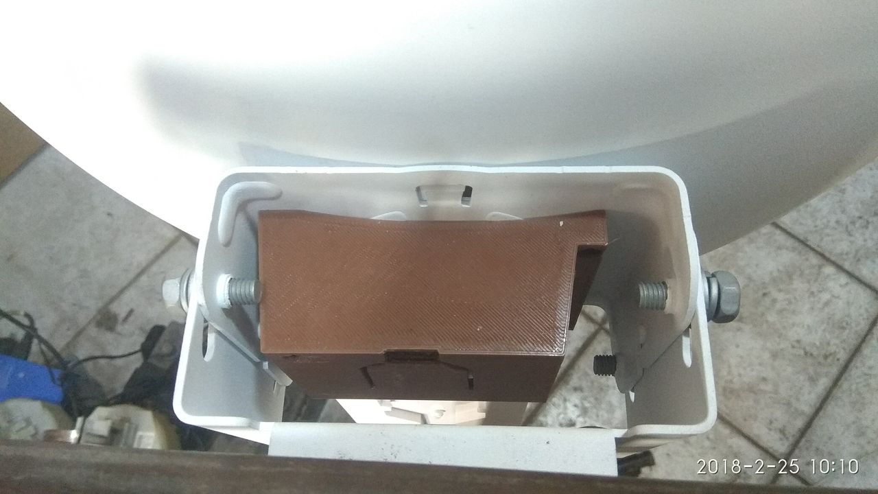

Chytám se podobně "vytunit" 70 cm parabolu od MK s tím, že tam nechám stávající 5 GHz. Výpalky už mám na cestě, chci jen nahradit zadní zářič novým typem.
Jap píše:
Grul píše:
Viktor Novotný píše:jak ? jirousuv ozarovac jsi nejak od zadu odriznul ? je to obdelnik .. jak jsi na nej napasoval wap ? fotky ?
Ne ten origo hranatej nepoužívám, už někde v předchozím příspěvku píši, že používám zářič co zbyl skladem z duplex anteny.
Tzn když zmaříte mimo ozařovač, budete na tom obdobně. (což už tedy jsou vícenáklady).
posílám náhled do vlnovodu...

Grul
Příspěvky: 56
Příspěvekod Grul » 7 years ago
BIGG_CZ píše:Zdravíčko pánové,
jak to dopadlo s takovou úpravou v terénu, jsou nějaké praktické výsledky?
Jap píše:
Grul píše:
meli jsme podobny napad..
https://webshare.cz/#/group/6d36p73Zu5/
mam to nasazené už nějakou dobu, čekám na počasí, zatim nebylo tak aby byla výraznější změna, to poznám asi až na jaře. :-)
mám přes to ostrej provoz, vedle toho zálohu- kdyby něco. rád bych kdyby to udělalo gbit, ale i tak 5ka na stejný trati tolik nedá i kdybych to naprasil 80MHz v ac
už aby byl finální produkt a legálně na venkovní instalace, myslím že to dost věcí změní, spousta přeskoků ve vsích k poslední míli by se tim dala vyřešit s parádní propustností. a ulevilo by to 5ce na AP pro klienty.
