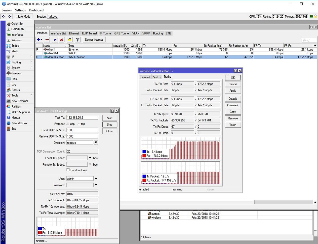

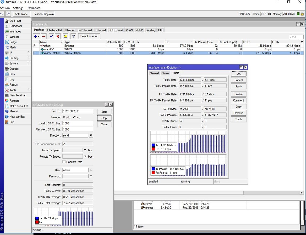

Ta jsem teď dodělal testy:
250metrů -8°C sněží cca na 2-3
a za mě spokojenost
z 911G UDP přes W60 na MikroTik 962 hAP AC cca 1750 Mbit

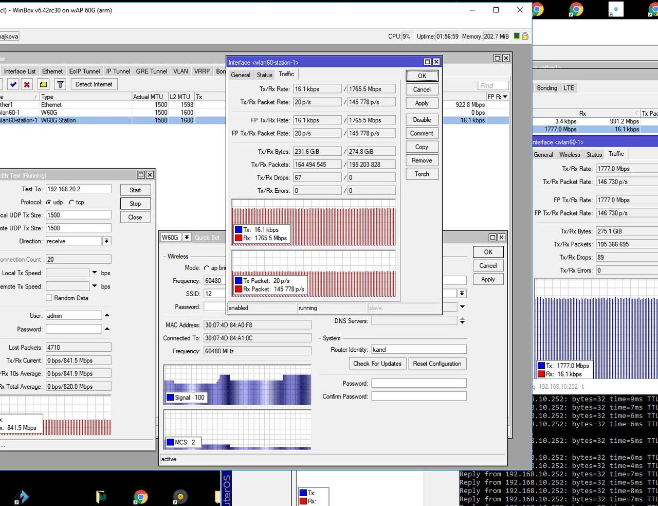

Zdravíčko, ještě jeden poznatek ze včerejška, mikrotik by měl asi zamakat na rozhraní, ukazuje mě to kraviny.
Signál 100% MCS 2 a přenosovka 1750Mbit.
Je to verzí nebo prozatím obecný problém?
protože to ukazuje TX modulaci a ne RX modulaci.

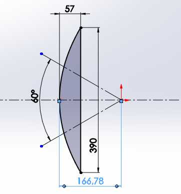

Zdravím, když už je řeč o LHG, dovolil bych si prezentovat úhlové poměry v této anténě. Mě z toho plyne, že ti, co umístili do prostoru elektroniky určeného primárně pro LHG5 desku a dipól LHG60, parabolu nedozářili a to dost podstatně, plus zastínění plochy okolo osy paraboly deskou PCB. Při vyvozování závěrů z takové akce je nutné s tím počítat.
Ve finále tedy musí u továrního výrobku dojít buď:
1/ ke změně parabolického tvaru (zakřivení antény) = posunutí ohniska nebo
2/ vyzařovacího úhlu dipólku, pokud je to SW možné
Nic jiného mě zatím nenapadá.
mpcz, 25.2.2018
změní prostě jenom typ ozařovače.
Všichni tady už dávno víme že 60° vyzařovák neosvítí celou parabolu. Kdy si se vzbudil?

No na takové hloupé řeči jsme si předpokládám již zvykli, takže na to snad ani nejde odpovědět. Mimochodem, Hapi, v aktivním věku mělo mé středisko více jak stovku takových techniků, takže nějakou zkušenost s lidmi mám. Myslím, že se svým arogantním chováním bys tam nebyl ani měsíc. Někdy přemýšlím o tom, jestli takto jednáš se zákazníky, jak to snášejí.
K věci, ta prezentace poměrů se netýkala objevu obecného nedozáření paraboly, ale poukaz na vlastnosti konkrétního výrobku od MKT, který je plánován do hromadné výroby. Doufám, že to je nyní správně pochopeno.
