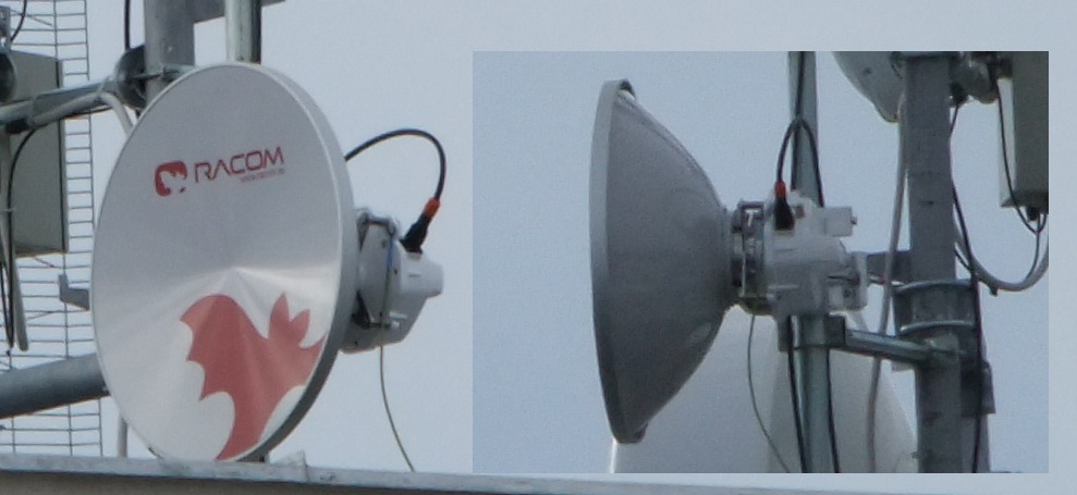

Ahoj nemate prosim nekdo foto Raye s antenou Arkivator 60cm jak zepredu tak zezadu na stozaru, pripadne s Jirousem?
Chci ted nejake koupit a ty nove hrnce nechci ani nahodou.

Co je to ten kabel dolů od jednotky? Uzemnění? Děkuji
jasně. Nedavno jsme ani nevim proč udělali u orcave to samí a ten kabel připojili u switche do zásuvky na PEN a hle, dropy na ethernetu jsou pryč. Určitě by ale stačil stíněnej ethernetovej kabel ale stejně by se to mělo uzemnit aspoň svorkou ke stožáru a stožár zase na zemnící vodič v objektu.
