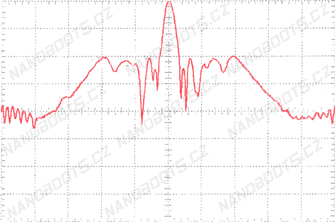

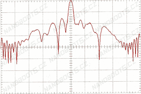

Konecne se podarilo predelat stranku do temer definitivni podoby.Srovnani vyzarovaciho diagramu-horizontalni polarizace,azimut- PROWAX 29[spise 28]dBi/57 cm s Waveant 26 dBi 50 cm je mozne provest v sekci Mereni na nanoboot5.cz,v ostatnich parametrech bude PROWAX samozreme lepsi.Dovoluji si upozornit na moznost srovnani s Reflektor5G 28dBi.
