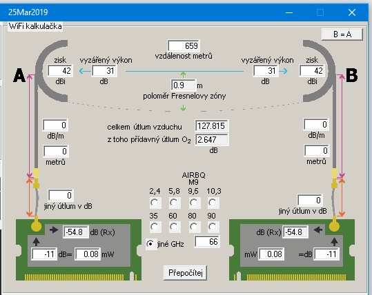

tomasik píše:v pátek nasazen spoj R2 na 659m mám -55 , MCS 8, Signal 80, 2.3 Gbps, freq=66000
Jen pro zajímavost, ty signálové poměry jsou natolik divné, (a tím pádem výkonová rezerva tak velká) že skoro pochybuji, že to je správně. Ale třeba se k tomu někdo kvalifikovaně vyjádří (= přepočítá to). mpcz, 26mar2019

mpcz a tvé nasazené spoje LHG sedí s výpočtem ? Tom
