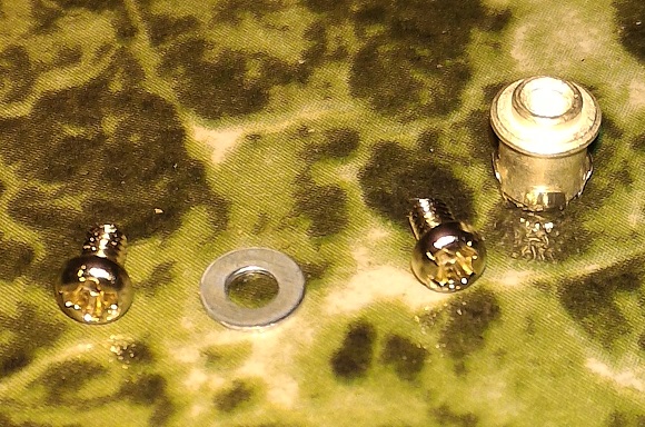

no jo, kamenujte.... už mám tu desku doma RB912UAG-5HPnD) a přišel k ní sáček se 2 minipidišroubky podložkou a nějakým bazmekem, kterej nevím na co je, hledal jsem , kam to přišrubovat,ale nic kloudnýho mě nenapadlo, na sáčku je K-25.

odpovím si sám...asi na přišroubování PCIex karty :) jsem to ale badatel
