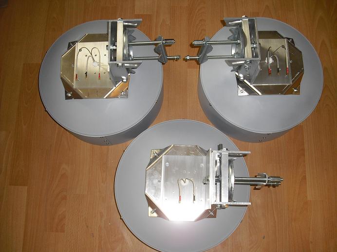

rado3105 píše:pan stourac tu na takom niecom pracuje....mohol by vyrabat cisto len vyzarovace na ofsetky....ale aj plne anteny...len keby to vyrabal vo vacsom....
Strojni zpracovani ozarovace na obrazku je perfektni,obavam se ale zatekani vody do konektoru a komplikovane kabelaze s prechody N-kabel-N[RSMA]+ pigtail -MMCX[u.fl].
Davam prednost reseni s limcem,radomem,krytym ozarovacem,Aluboxem a kabelazi ze semirigidniho kabelu bez prechodu a spojek.Byvaji casto zdrojem komplikaci a zbytecne zhorsuji parametry prenosu.
p.s.Ozarovac na fotografii neni prilis vhodny pro pouziti s melkou offset antenou s f/D cca 0,7.Dochazi k prezarovani a cast signalu jde z ozarovace mimo antenu do volneho prostoru,ozarovac take zbytecne prijima ruseni z okoli.
Ozarovac tohoto typu-otevreny vlnovod- je urcen pro hluboke stredove anteny s f/D cca 0,3.

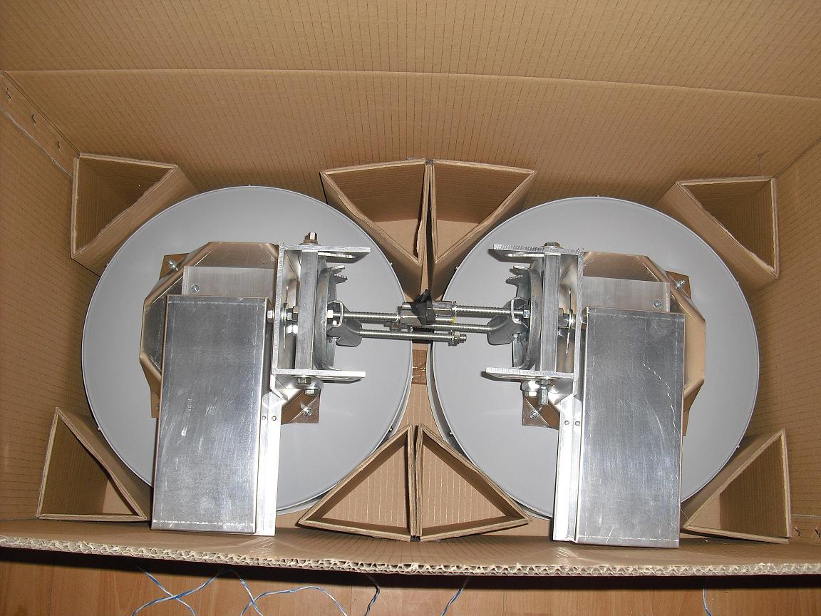

Trojpolarizacni 120* verze vychazi z osvedcenych jedno a dvoupolarizacnich provedeni [na obrazku starsimi variantami skrinek pro Bullet a Rocket]
Nove provedeni uzavrenych skrinek pro Rocket na antenach,pripravenych k odeslani
R 23 Dual Rocket 001 0.JPG (195.79 KiB) Zobrazeno 2052 x
od nich se lisi pouze typem ozarovace a poctem vyvedenych semirigidnich kabelu.Tento par je pripraven k testovani,ceka na osazeni vhodnych Aluboxu zavisejicich na rozmerech DPS.
