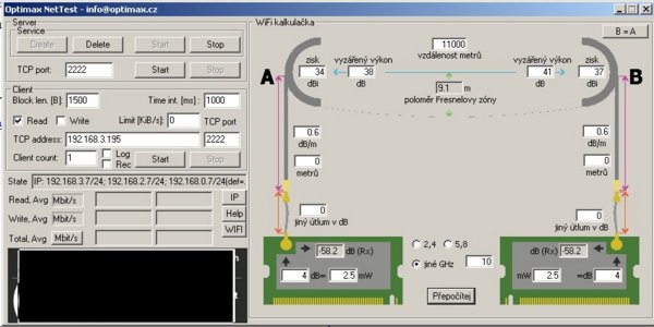

jaká kapacita linky se prosím dá očekávat od PBM10 / antény 34 + 28 dB na +/- 10.000 metrů? Nemyslím odhad, ale zkušenost potvrzenou praxí.
Děkuji, mpcz, 19.01.2014
