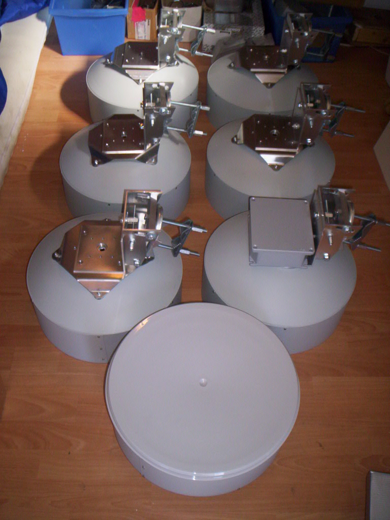

Na tu se porad jeste prasi[na pude].9 GHz provedeni -delsi limec -je vzhledove shodne s 5 GHz variantou-viz obr.Dnes se podarilo sestavit a sladit 2 ks 9 GHz provedeni.
Picture mn 114.jpg (166.14 KiB) Zobrazeno 1749 x
