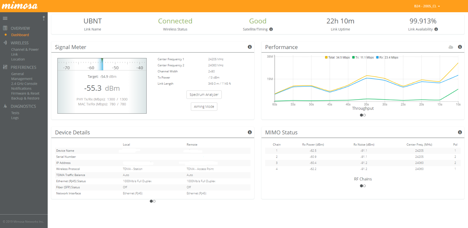

Nemáte někdo již pořádnou zkušenost s B24?
Včera jsme testovali první pár ( v příloze 2019-08-09.png ). Signál je výtečný, propustnost to ukazuje maximální.
Ale reálná propustnost na cca 350m je 260 down a 710 up.
Nevíte někdo co s tím?
Díky
svestka
Příspěvky: 1423
ta asymetrie je divná. máte to fakt dobře zaměřené?
co když zvýšíte výkon?

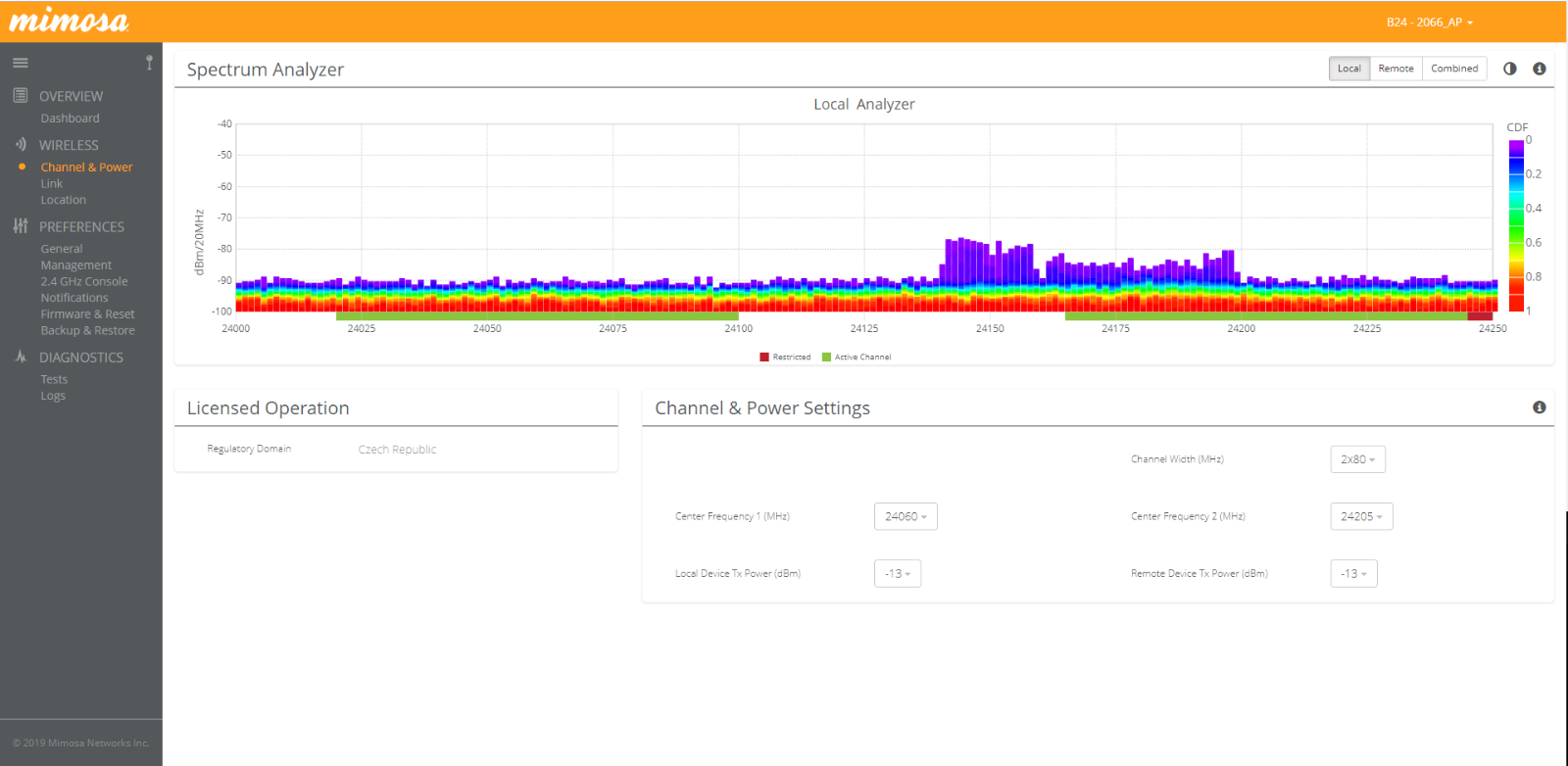

liny
Příspěvky: 4
Příspěvekod liny » 7 years ago
svestka píše:ta asymetrie je divná. máte to fakt dobře zaměřené?
No, kroutil jsem s tim jak se dalo a toto byl nejlepší výsledek, níž se mi jít už nepovedlo.. je to kousek od sebe a má to krásnou viditelnost.
těch -13 je maximum ne?
liny
Příspěvky: 4
S_a_M píše:Co spektra neni nekde pobliz nejakej ubnti snehulak :)
no nic moc tam asi nebude

Ladik
Příspěvky: 1390
To rádio je HD ne FD, takže pokud ten test probíhal obousměrně tak jsi na maximu 1Gbit, pak se jen podívat, jak máš nastavené poměry, je to jako Siklu.
-13dB je teoretické maximum. Prakticky jde i s aktivním cloudem až +4dB, Stačí jen spoj 'přeregistrovat' na Czech Republic Licensed. Další věc, opravdu potřebuješ jet 2x80MHz? Začni na 1x40. Sice nebudeš mít tak vysoký rate, ale díky užšímu pásmu to má lepší selektivu a může to chodit o dost líp. Když ti propustnost nebude stačit, tak pak 2x40 nebo 2x80.
Co tam máš za firmware? První firmware měl pár chyb. Aktuální 2.5.2-PTP nám chodí dobře, fungoval i předchozí.
Když koukám na spektrák, od 24135 do 24200 tak máš obsazeno. IMHO tam 2x80 pořádně nenaskládáš. Můžeš 1x40, 2x40 a 1x80. Možná kdybys měl +4dB, tak ti to pomůže, ale taky se velice rychle může stát, že ti dá někdo na budku a to, že jsi zarušil to 24135-24200.
