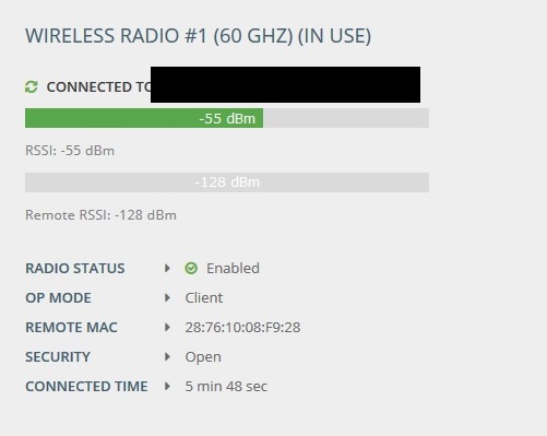

no nevidim zadne zlepseni v novejsi verzi FW, navic nejak zmizel signal :D (ani v snmp neni videt :D pro jistotu), ale je fakt ze novejsi FW mam jen na jedne strane spoje, ta vyssi modulace se neda nikde vybrat zda se

mám v té 2,5g verzi 2.3.0beta, vzdálenost 761m, linknuto 4620/4620, rssi -49/-49, upgradoval jsem 20.11., zatím vše drží
