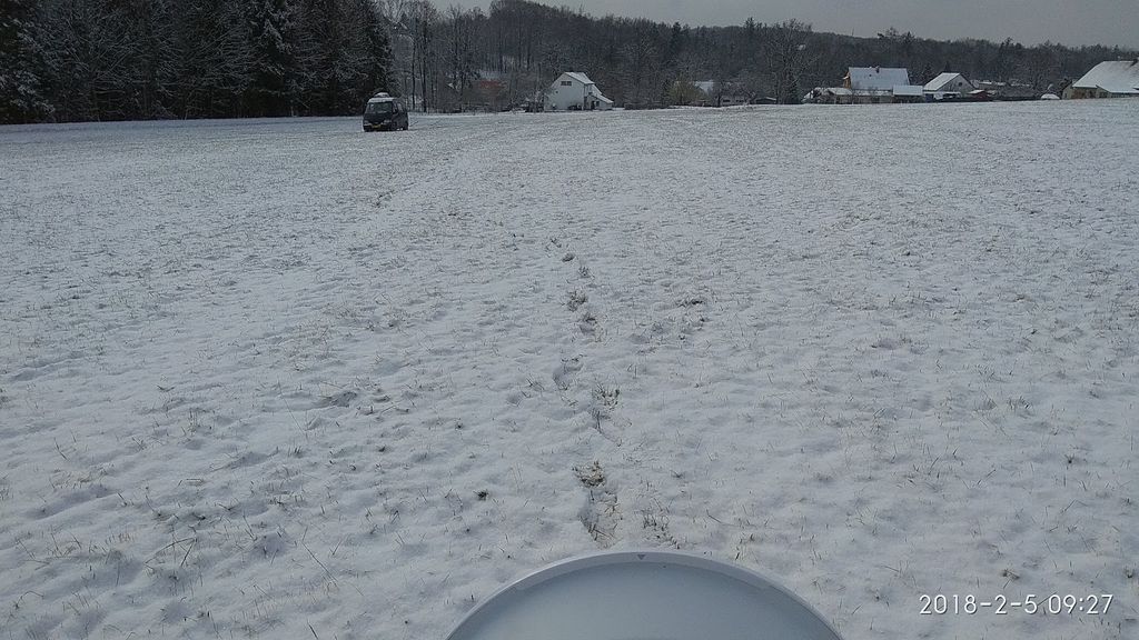

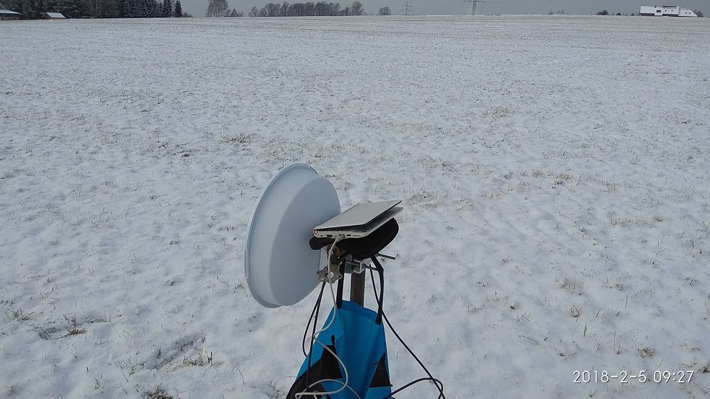

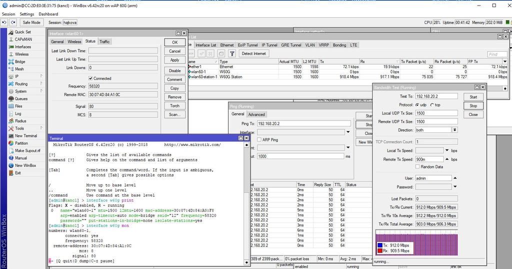

Colleague mpcz can only reach 1285m, great work, so tomorrow we're planning test for 1200m, 1350m and 1550m if the weather allows it...
We can offer for our products special precision holder: http://siec.multimediahd.pl/60ghz#400options

Ahoj, dnešní testíky na 250m, větší vzdálenost tu u sebe neumím a i tak byla flesnerka v prdelce.
zítra se bude pokračovat
Parabola proti parabole nebo proti WAP?

já provedl krátkodobý bastl test na 450m s JRC24extreme s 5kovým ozařovačem, wap umístěn za antenou, "svítící do trubky".
a spojeno propustnost cca 300Mbit JRC24EX na obou stranách.
takže udělat to profi, tak by to mělo makat. co se počasí týče, to nemohu soudit, čekat s tím venku na déšť/mlhu nehodlám, chtěl jsem jen zjistit případný potenciál s danou velikostí anteny a omezenýma možnostma bastlení.
