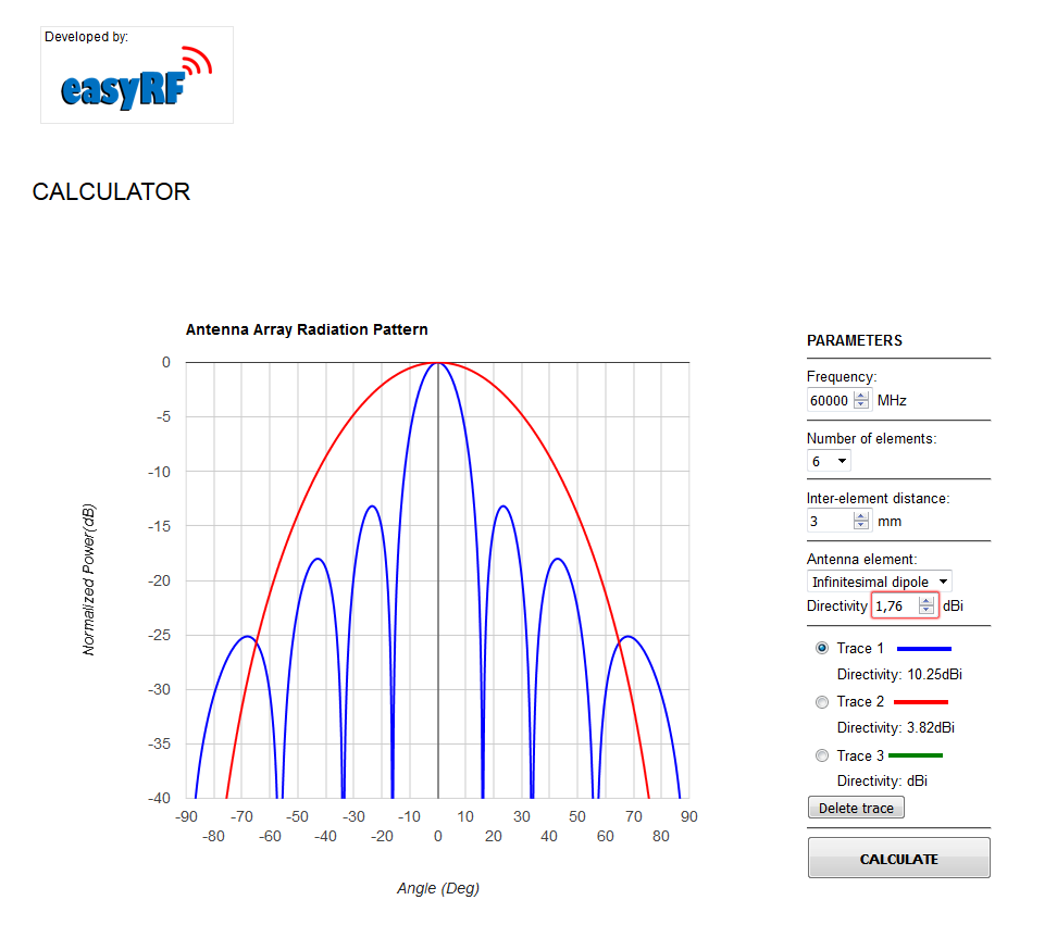

Chtěl bych všechny "bastlíře", včetně djvolta z Polska upozornit, že originální WAP60G má anténu typu "phased array" 6x6 prvků, jejíž vyzařovací charakteristika je teoreticky - viz obrázek v příloze, modrá křivka
Pro ozařování hlubších parabol (Jirous, ubnt apod.) by bylo zapotřebí ozařovačů, jejichž charakteristika je podobná červené křivce. V případě , že se použije phased array v hluboké parabole, v žádném případě nedosáhnete celkového zisku, který by odpovídal rozměrům paraboly při dané frekvenci, ale výrazně méně (min. o 10-15 dB méně), navíc vyzařovací diagram nebude mít pěkný úzký hlavní lalok, ale spoustu "hrbů", které na jedné straně paradoxně zjednoduší nasměrování, na druhé straně - nebude přesně vědět, na kterém hrbu jste. Navíc celkem významné zastínění osového příjmu samotným zařízením dále zhorší zisk a znepřesní nastavení.
Mnohem výhodnější je použití parabol plytších, s delším ohniskem a s výhodou možná i běžných satelitních typu offset, pro které se jeví ozařovací diagram phased array daleko výhodnější a budou rozhodně dosahovat daleko větší zisků při stejných rozměrech. Nutno však použít velmi kvalitní a stabilní konstrukce uchycení talíře a výložníku konvertoru, nikoliv levné plastové šmejdy.
Vše výše uvedené platí za předpokladu, že pole 6x6 použité ve WAPu60G je celé funkční a - zřejmě - i nějak řízeno (a elektricky "natáčeno"). Jinak by totiž těžko dosahovalo deklarovaného úhlu příjmu 60 stupňů, ale jen asi 20 stupňů.
Ladik
- Příspěvky: 1390
- Registrován: 17 years ago
Tak nejak. Psal to i Sergej na MikroTik foru, hned jak to zacali prodavat, ze tam je uplne jina technologie anteny phase array.
Tady je pekny popis:
https://en.wikipedia.org/wiki/Phased_array
Skoda, ze to nejde udelat do toho jednoho vyzarovaciho ctverecku
, ale to by ztratilo vyznam toho phase array.
