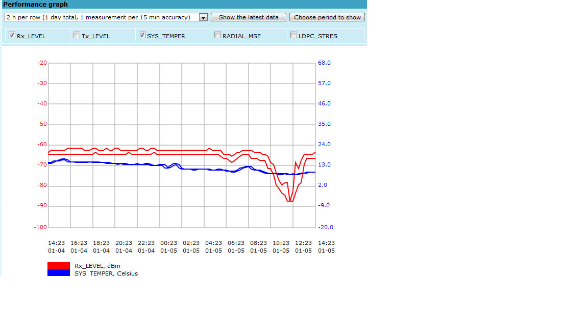

SAF 24 GHz 1.2 Km
Dnes máme problémy s 24 GHz spojem na 1.2 Km. Od rána šel signál dolů a o půl desáté konec.
24 GHz.png (36.99 KiB) Zobrazeno 3689 x
David2006
Příspěvky: 3243
A odmrazovali jste to nebo to ráno roztálo samo? Ten sprej se může hodit, ale je vcelku mastnej - nedělají třebas Němci nebo Belgičani něco za míň? Jestli půjdu do vyších pásem tak asi budu googlit :lol: . Jinak ten signál na cca -65dB teda asi nic moc,ne? Nevím jaká je v 24GHz zvyklost ale čekal jsem tak o 10dB lepší.
hmm, to je docela hustý teda že i 24GHz to sundalo, to je nějaký divný ne? Nehnul vá mvíétr s antenou? Přece neni možný aby to lehnulo o 40dB.
Jo a profy pojítka ve větších frekvencích nebo instalovaná ve větších polohách maji vyhřívání radomu.

hapi píše:hmm, to je docela hustý teda že i 24GHz to sundalo, to je nějaký divný ne? Nehnul vá mvíétr s antenou? Přece neni možný aby to lehnulo o 40dB.
o 40db? Snad o 25, pokud jsem dobře odečetl graf. U nás nesněžilo, jen hustě pršelo a signál u jedné desítky na 10km spadl o 17db.

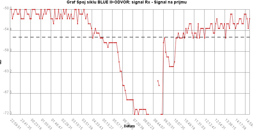

U nas nastal asi nejhorsi mozny pripad - mrznouci snezeni - na siklu bylo kolem 2 cm ledove krusty. Do toho to snezeni, ze neslo videt na 20 metru. Spoj na 800 metru to ustal na nejnizsi rychlosti, 1500 to nevydrzelo, spojilo se, az prestalo snezit.
Sprej objednany, snad to aspon trochu pomuze ;)
