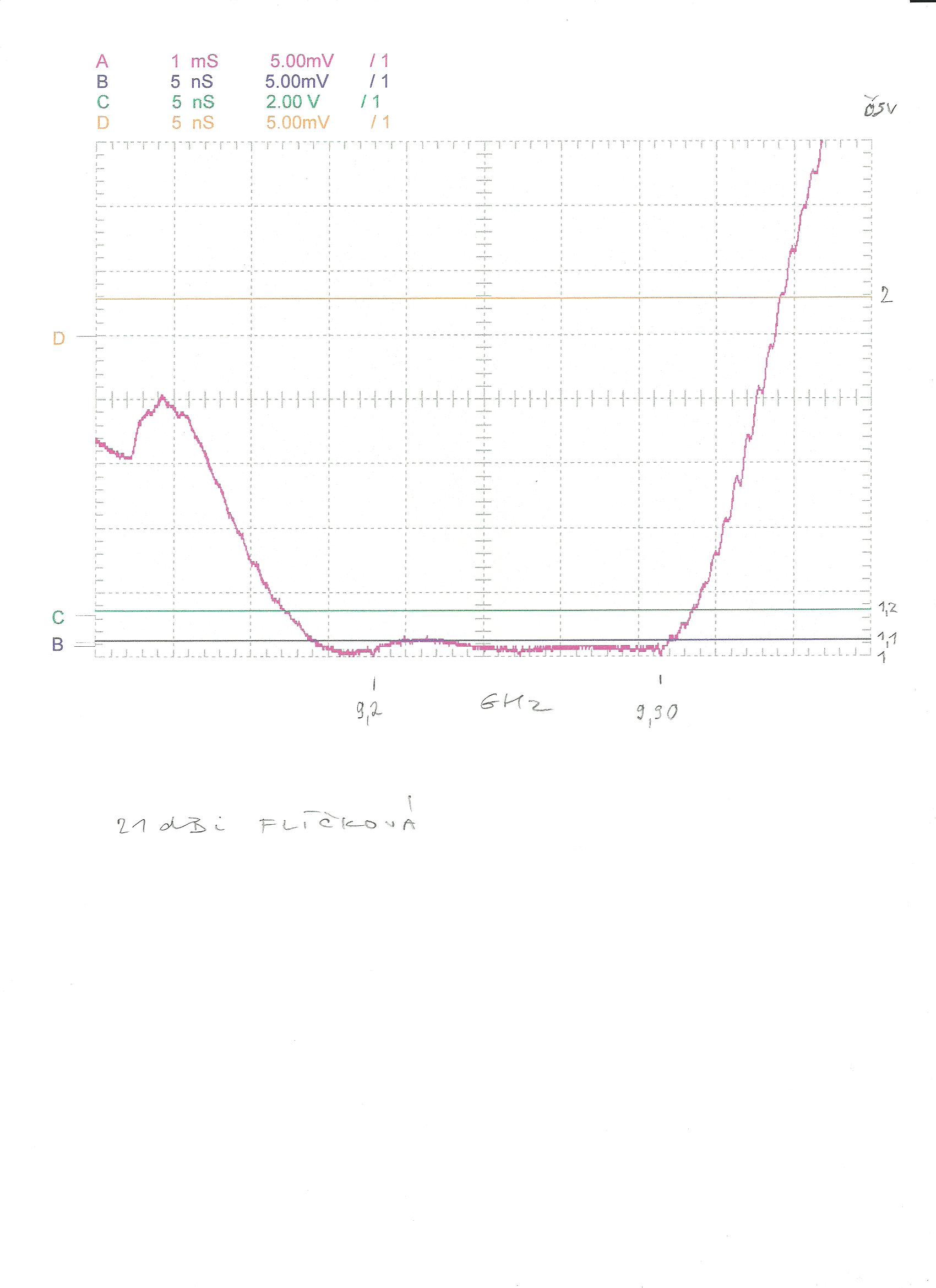

Posilam scan prubehu CSV flickove anteny pro pasmo 9-10 GHz.Z obrazku je patrne,jaky vliv na CSV ma pouziti vystupniho konektoru SMA.Antena je opatrena cca 20ti cm mikrovlnnym koaxialnim kabelem,ktery pouzivame i u nasich anten na 5 GHz,ovsem na konci kabelu NENI U.fl nebo MMCX,ale SMA konektor.

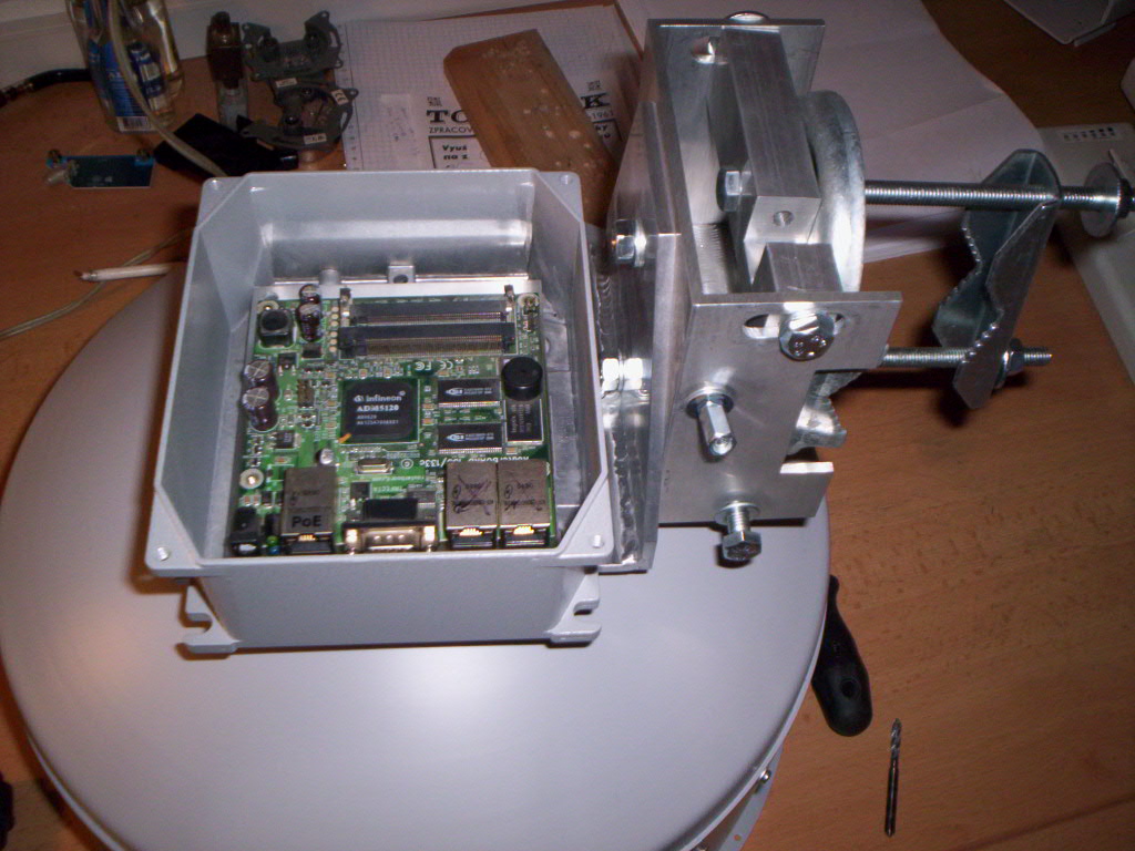

Sektory tohoto typu pravdepodobne nikdo v teto zemi nevyrabi,podrobnosti az s prvni serii.Rocket by se mela vejit na doraz do Aluboxu Scame 653.03 nebo podobneho-Ipmedia?
Umisteni podobne jako na fotografii-653.02,jednopolarizacni Reflektor5G 23 dBi,definitivne byla uvnitr osazena RB 711 MMCX.
