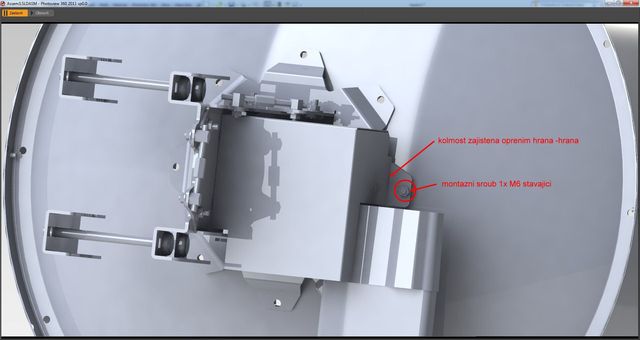

Něco takového?
větší obrázek zase na FPT
BIGG_CZ píše:Něco takového?
To vypadá suprově. Bude to součást radomu nebo to budete prodávat na díly?
výborné pro stavbu vosího hnízda :)

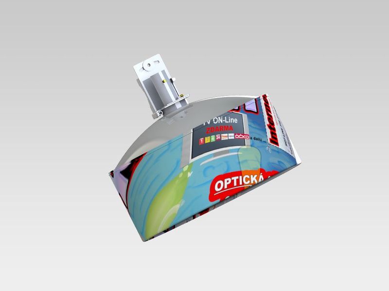

Simulace je krásná věc a tento kryt je na pikaču, je tam tam kolize v elevaci P-L strana.
Musím to nakreslit jinak.

Tak verze č. 2
Materiál pozinkovaný plech tl.1mm + komaxit montáž na stávající díry, soustřednost nakreslena v obrázku.
Teď si pohrávám s myšlenkou použít hliníkový alubox ale nemám míry, najde s někdo kdo ho má na stole a okótuje mi ho ?
Díky

Příspěvekod BIGG_CZ » 11 years ago
a za reklamu se platí že :lol: je to šílené ale proveditelné

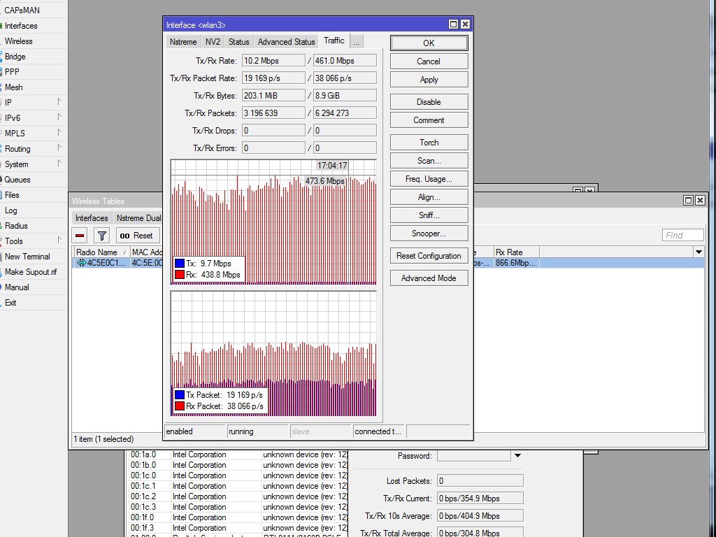

BIGG_CZ
Příspěvky: 111
surové testy, toto je na tcp, zítra budu pokračovat.

BIGG_CZ píše:surové testy, toto je na tcp, zítra budu pokračovat.
to mas ac v podani mk? kolko mhz sirka kanala? anteny s tvojimi limcami?
