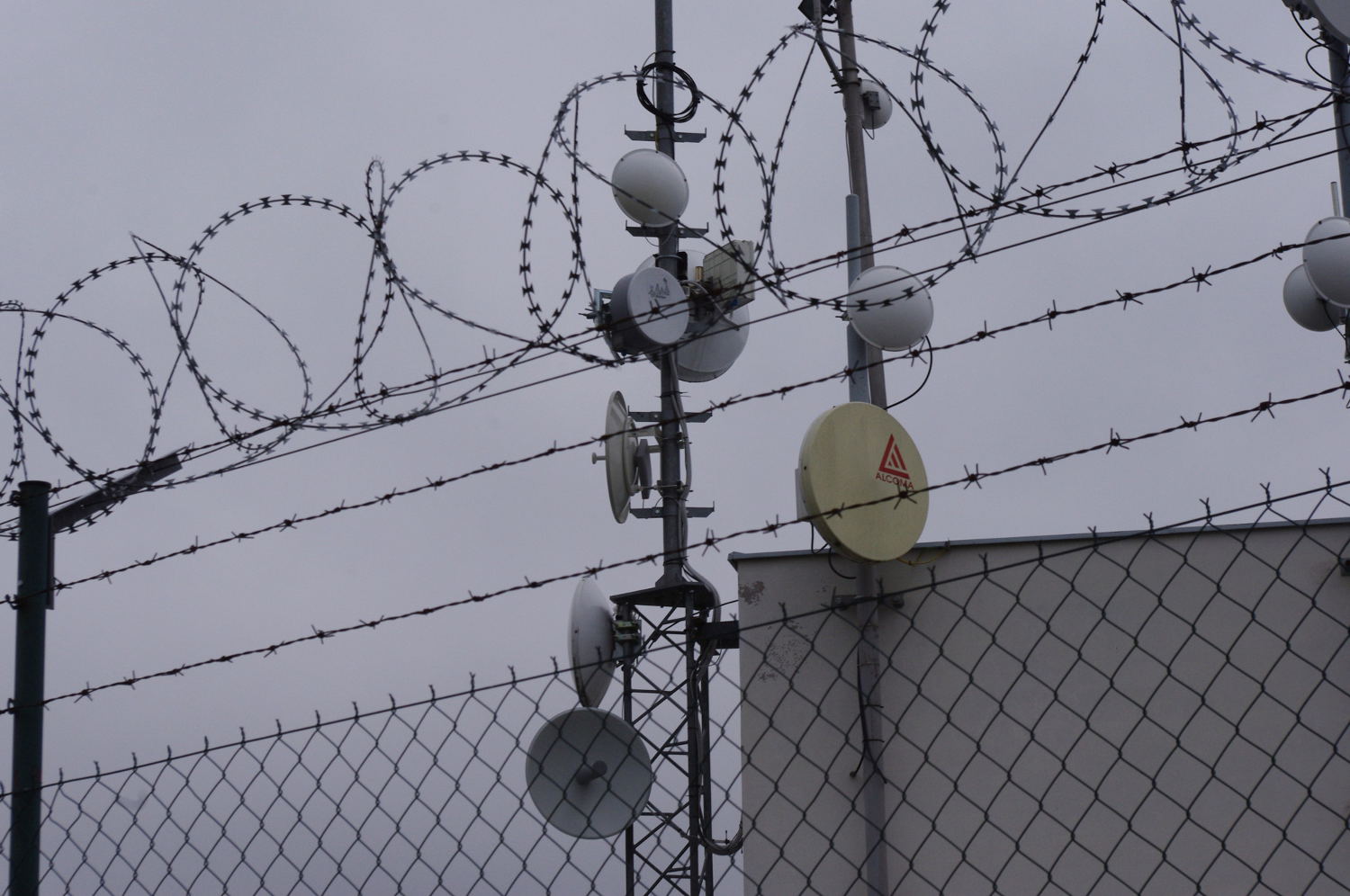

Tak se u nás na POPu dialu ukázala
. To znamená, že asi nemá smysl nasazovat 1s10, nebo myslíte že mám řešit s obchodíkem Dialu? osobně jsem si myslel, že dial toto nikdy neschválí a hle časy a názory se mění jak vítr po dešti.
Rekl bych ze je to Dialu jedno, co tam kdo nasadi, dulezity je abyste se navzajem nerusili. Tak si tu oneshitku dej trochu stranou, ne? Nebo zvol jiny pasmo.

Pintero píše:Rekl bych ze je to Dialu jedno, co tam kdo nasadi, dulezity je abyste se navzajem nerusili. Tak si tu oneshitku dej trochu stranou, ne? Nebo zvol jiny pasmo.
Co kdyby zvolil jiny pasmo provozovatel toho TDDcka ? Urcite by to vyslo levneji nez migrovat vsechny ostatni spoje okolo, aby melo Ubiquiti prostor :D

ale, poserové, nic to neudělá pokud to bude jinym směrem.
jak na co to neudělá, při nízkejch modulací ne ale s maximální si tam nevrznu.

hapi píše:ale, poserové, nic to neudělá pokud to bude jinym směrem.
Nic to neudela, pokud to nastavi clovek, ktery vi co dela, coz se bohuzel neda v pripade PBM moc cekat. Azimut nic neresi, protoze pokud to vysila v celym pasmu, do sousednich spoju to stejne vleze a minimalne to zhorsi SNR, kdyz nic jinyho.
