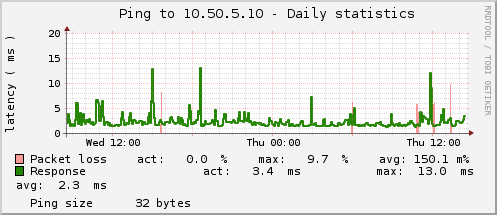

Metrolinq ML-60-35-XX-XX PTP 42dBi anena na obou stranach trasa 250m předtím firmware 1.1.7 chodilo to perfektně. cca 3 týdny zpět upgrade na v1.2.0 a byla to chyba. Nečekal jsem, že changelog hláška "improved drivers" znamená cesta k horšímu. Začala lítat odezva, packet loss a bohužel pro downgrade je nutné jednotku vyresetovat do továrního nastavení, takže mě to asi čeká :-/ zkoušel jsem snižovat a zvyšovat výkon na různé úrovně, měnit ack, měnit frekvenci a nic, pořád stejné.
graph_ping (1).png (17.22 KiB) Zobrazeno 4184 x

george.tu píše:Metrolinq ML-60-35-XX-XX PTP 42dBi anena na obou stranach trasa 250m předtím firmware 1.1.7 chodilo to perfektně. cca 3 týdny zpět upgrade na v1.2.0 a byla to chyba. Nečekal jsem, že changelog hláška "improved drivers" znamená cesta k horšímu. Začala lítat odezva, packet loss a bohužel pro downgrade je nutné jednotku vyresetovat do továrního nastavení, takže mě to asi čeká :-/ zkoušel jsem snižovat a zvyšovat výkon na různé úrovně, měnit ack, měnit frekvenci a nic, pořád stejné.
asi by bylo lepsi zkusit prejit na 1.2.1 misto downgrade
