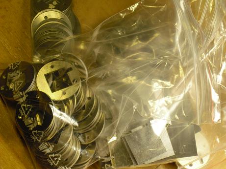

Laserove vypalky k ozarovacum uz jsou skladem,pokracujeme v kompletaci.

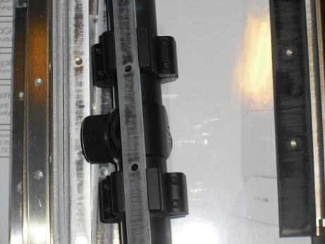

Betatesteri,upresnete laskave do PM,o jakou listu k puskohledu budete mit zajem.K dispozici jsou 2 typy se sirkou 11 mm nebo 22 mm.
60 GHz 0001.JPG (65.82 KiB) Zobrazeno 3111 x
Obvykla hodnota je 11 mm napr.

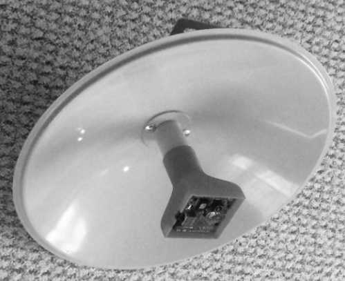

Tak vzorek je na světě. Hlavním cílem bylo nyní udělat to tak, aby se získaly nějaké vstupní data, vším šlo šibovat, šlo to použít do většiny parabol, nebylo nic natěsno a hlavně se to vlezlo pod vyhovující radom, který mám. Na pár desítek metrů to chodí krásně, až bude pěkné počasí a nebudu líný, udělám test venku.

mpcz píše:Tak vzorek je na světě.
Vlastní tvorba? Vypadá to hezky. Těším se na testy...

to pasivní chlazeni co má wap myslíš tam netřeba ? Z čeho je ten "držák" plast ? Tom
Chlazení je každopádně nutné a je tam. Deska je vyřezaná laserem se žebrováním. Držák zatím původní, ocelový, asi nic moc. Na "prkně" mám již nachystaný z duralu masívní, podle zkušeností s nasměrováním bude robustní a přesný. CNC fréza je před dokončením. Uvidíme, jaký bude třeba.
