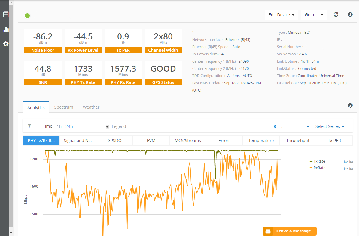

Kdo máte nasazenou B24ku... Jak jste na tom s výpadky spojení a packetloss-em? Máme na test spoj na 360m a nějak se mi to úplně nelíbí. Na 2x40MHz dochází náhodně k 1s výpadkům, většinou párkrát za den. Na 2x80MHz se výpadky zkrátili, ale Tx PER je kolem 1%, což odpovídá i 1% packetlossu skrz spoj ETH-ETH.
U nas to skoncilo tak, ze ten jediny spoj na B24 sme poslali na reklamaciu. Chain 2 a chain3 maju slabsi signal ci uz vonku alebo na stole a tym padom nizke SNR. Rozdiel tam bol 5-15dBm. Jedna strana ukazovala miestami PER 6% a nebolo to moc pouzitelne. na 1x40Mhz to robilo aj dost packet loss vramci celeho dna, na 1x80mhz to chodilo ovela lepsie ale stale problemy. Tie chainy neviem ci to po burke bolo alebo ako, ale ked som to nasadzoval PER nebol ziadny a signal bol rovnaky vsade. Je to proste preladena wifi ktora nechodi tak dobre. LHG60 ftw.

Petr Bačina píše:Kdo máte nasazenou B24ku... Jak jste na tom s výpadky spojení a packetloss-em? Máme na test spoj na 360m a nějak se mi to úplně nelíbí. Na 2x40MHz dochází náhodně k 1s výpadkům, většinou párkrát za den. Na 2x80MHz se výpadky zkrátili, ale Tx PER je kolem 1%, což odpovídá i 1% packetlossu skrz spoj ETH-ETH.
mame nasadeni jeden spoj a ide to zatial bez problemov... dlhsie sa to pripaja ale inak je to celkom v pohode pri 20 mhz 200/200
regulaciu ale odporucam na auto... pretoze ako nahle das neico ine ako autpo tak to islo cele dole... ping vysoky a spoj isile ledv a presne aj stratovost...
K3NY
Příspěvky: 442
zadne takove problemy aktualne nepozoruji, jednotka sice loguje chybovost ale kolem 0,2% max. Sama Mimosa ma o 0,5ms hosi ping nez zarizeni za ni pripojene. Jediny co pozoruju ze se objevuji chyby na eth, hlavne proti cisco prvkum (nepouzivame origo POE, mozna to bude problem), zkus kouknout co ti loguje jednotka, jestli ti to nechybuje taky uz na eth. S cim to mas propojene ?

nejakou chvili ted pozoruji jeden spoj, ktery mame nasazeny. Nastaveni je 1x40Mhz FD, obcas chybuje ~1% a neztraci se zadna data. Chybovost je nastavena an PER conservative
K3NY píše:nejakou chvili ted pozoruji jeden spoj, ktery mame nasazeny. Nastaveni je 1x40Mhz FD, obcas chybuje ~1% a neztraci se zadna data. Chybovost je nastavena an PER conservative
Stratu vykazuje len jedna strana (jedna jednotka) alebo obe strany ?
K3NY
Příspěvky: 442
Gemb píše:
jen station, ale je kolem toho hodne opechovani na strese, mozna je to taky zpusobene tim
