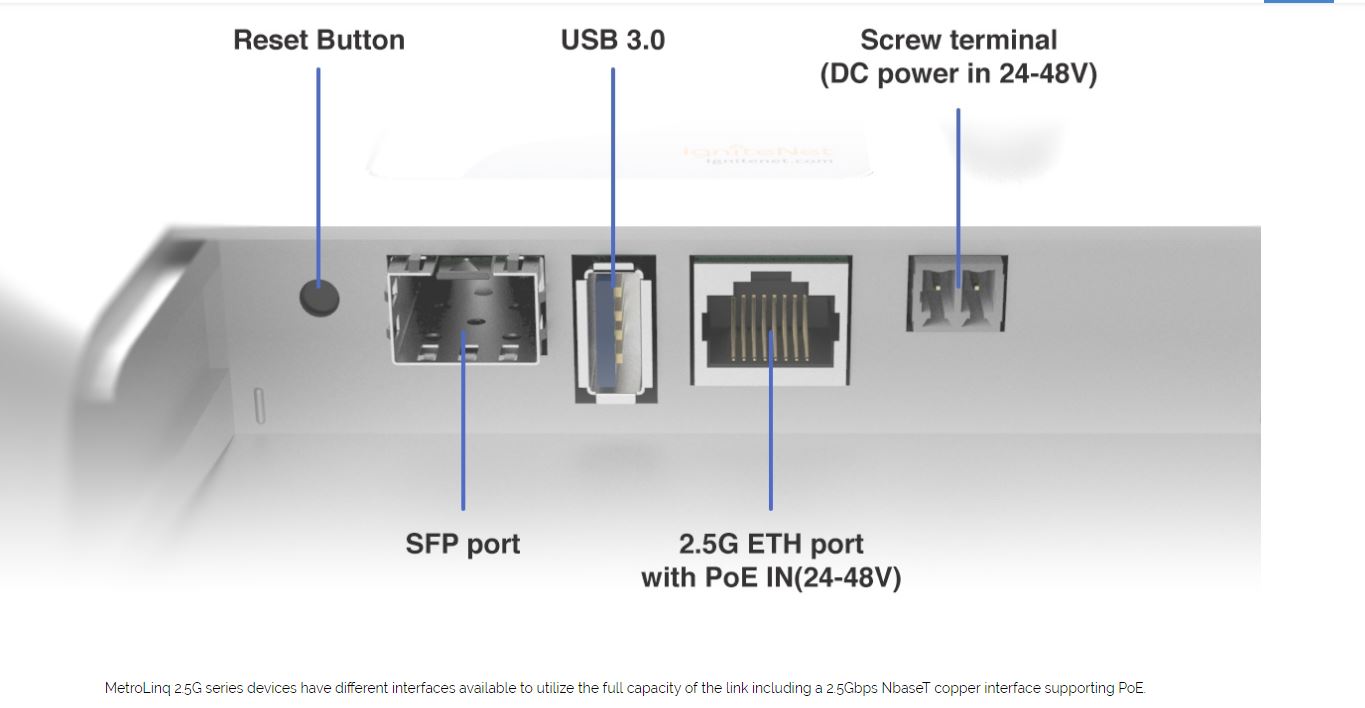

dagus píše:jinak kdyby někdo měl strach to připojit na ad155b + baterky, nebo jiný 24V systém, tak buďte v klidu. Ted jsem to zkoušel a maká to i na 9,5V. Na 6V se odpojí radio. Zkoušel někdo ten BT modul na té stable verzi? Na stole mi přijde, že by to mohlo chodit, jen nemám u sebe druhou jednotku. Normálně ho to našlo. Odpo vyzkouším.
ked vravis ze to ide aj na 9,5 V myslis zeby radio utiahla aj ad-155a? s napatim 13,75V?
Evidentně jo, zaručit stabilitu nemohu, ale testoval jsem to DC/DC regulovatelným měničem z číny a jelo to normálně, pak se odpojilo u 7V 60GHz modul a naskočil u 9.5V. Asi bych to nedoporučil, ale bral jsem to jako test a na ad 155b, tam ignite testuju normálně už bez DC/DC měniče na 48V. Problém omezení bude spíš proudové na eth kabel. Pokud to bude napájené dvoulinkou tak to je 1A což je ok.
pedro4444
Příspěvky: 849
Příspěvekod pedro4444 » 8 years ago
tak potom 13,75v nebude mat problem ked to bude tak maximalne 3m kabel eth prinajhorsom to zapojit cez dvojlinku..
davaju k tomu protikus aby si tam v pohode zapojil kable z dvojlinky?
frito
Příspěvky: 338
Příspěvekod frito » 8 years ago
Pokud je něco stavěný na 24-48V tak to tam výrobce neudává jen pro srandu.
Pokud vezmeme že jednotka budeme mít 24W tak si to při 24V vezme 1A a s touto informací pracuje výrobce při návrhu napájecího zdroje.
1. Vstupní cesty jsou dimenzované na 1A
2. Step down měnič je navrhovaný na 1A a této hodnotě odpovídá tlumivka, spínací prvek výstupní kapacita a samozřejmě chlazení.
Samozřejmě, že to nějakou dobu fungovat bude ale budete to namáhat na hranici součástek a brzo Vám to akorát tak odejde.
pedro4444 píše:tak potom 13,75v nebude mat problem ked to bude tak maximalne 3m kabel eth prinajhorsom to zapojit cez dvojlinku..
Konektor je v balení. Je to každého věc, já jse řešil jestli mi to při 23V nepodá ruku, když to má jet od 24V. Nepodá, jede to dál.
Tak povedzme si to narovinu. Treba skusit co to da. 24-48V je dementny rozsah, keby sa clovek podla toho riadi tak to nemoze prevadzkovat na zalohovanom DCcku. Pretoze 21-27,6V a 42-55,2V :)
Přesně proto jsem to testoval, za takové nápisy bych návrháře před všemi pochválil, jak pěkně to na klienty připravil. Nahoru jsem to netestoval, protože 48V DC zálohu nemáme. Předpokládám, že to je v pohodě.

tie 35cm paraboly chceme dat len na test na 1,8 km ci to tam pojde bez problemov ked bude riadne prsat..... a nechcem kvoli tomu jednej strane prerabat sajt na 24v....
aj rocket prism pisu zeby mal mat 24v a v pohode tiez vali na 13,75V nejaky ten rok...
Hej ide, len tie prudy cez RJ45. Viac ako 1A cez RJ45 by som netlacil, jedine dvojlinka. Pre srandu, UBNT edgeswitch 8port napajany cez svorkovnicu vzadu pri 43,1V vypne POE na 24V co je fail, nakolko je rozsah oficialne do 42V :)
24V a 10v je polovica a tak isto nasobok prudu ktory prechadza cez konektory a cestičky na plošaku...nesrandujte!
