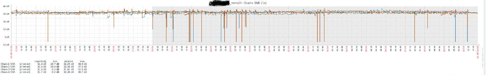

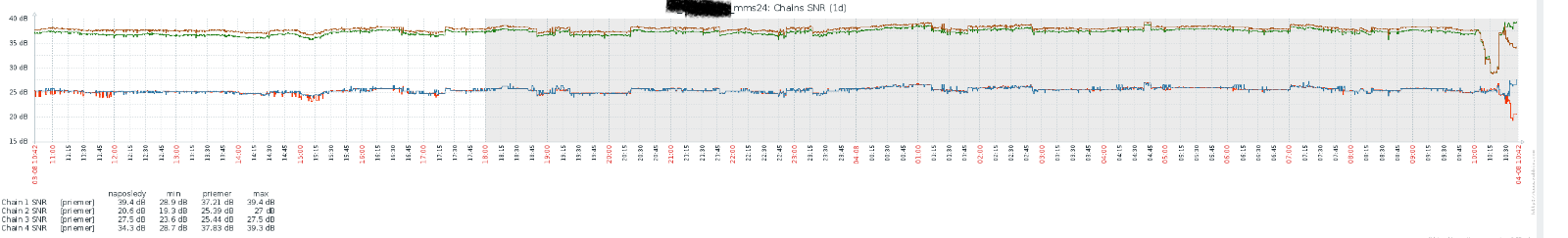

Vidim to tak, ze kazdy z nas kupil 1 spoj na skusku a bud to predal dalej alebo to nasadil na nieco menej podstatne :D Mna skorej trapi jedna jednotka B24 ktora ma rozdielne SNR v polarizaciach. Druha je pomerne v norme. Problem neviem kde bude, ale asi najskorej vadne radio. Rusenie tam ziadne neni a chova s to tak v hociakej konfiguracii. Momentalne mam 2x20Mhz ale to iste to robilo aj vo vsetkych ostatnych kanaloch. To vypinanie chainov pri malej zatazi je tiez pekna blbost.
Signal na jednej strane je -52, -68, -67, -55. Celkovy signal -52.1
opacna strana -61 na vsetkych chainoch. Celkovy signal -57
1.6km, 2x20Mhz, TX=0dBm

no vyhodilo mi to toto...
Bad operator (INTEGER): At line 73 in /usr/share/snmp/mibs/ietf/SNMPv2-PDU
SNMPv2-SMI::enterprises.43356.2.1.2.6.1.1.5.1 = INTEGER: 236
tym padom ked vyhodilo hodnotu by to malo byt v poriadku alebo?
nettle.
Příspěvky: 20
Příspěvekod nettle. » 7 years ago
ano, to je v poradku - ted je otazka proc nefunguje vycitani v zabbixu. Asi idealne kouknout do zalozky last data zda-li to nehlasi nejaky error popripade do logu zabbixu
pedro4444
Příspěvky: 849
nettle. píše:ano, to je v poradku - ted je otazka proc nefunguje vycitani v zabbixu. Asi idealne kouknout do zalozky last data zda-li to nehlasi nejaky error popripade do logu zabbixu
uz som nasiel problem ... bol so zabbixom mal som to na testovacom disku aten to jednoducho uz nezvladal... presunul som virtualku na novy disk a uz sa to krasne spojilo a uz mi to aj vykresluje hodnoti super :)
este raz diki za radu....
a nahodou prosim ta nemas OID na celkovy signal ?
pretoze co som ja kukal na nete a ich oficial tam som nasiel len na kazdy chain zvlast:
http://backhaul.help.mimosa.co/snmp-oid-reference
