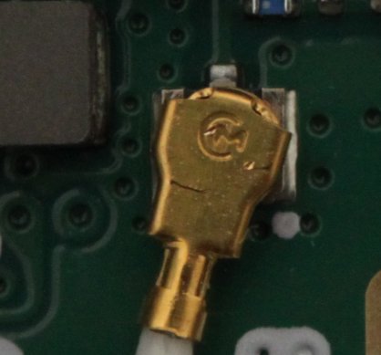

Tak to je bezva, konečně se to vyřeší/nevyřeší. Můj favorit je MURATA JSC 5829, bohužel ty jejich PDF-ka jsou na kočku, čert aby se v tom vyznal. Vycházím však pouze z fotografií a informací z fóra, takže to není zdaleka jisté. Tu Muratu jsem viděl pouze na MOUSERu a Digikeyi, tam je však přímo nekřesťanské dopravné za vzorek za pár dolarů. Ledaže by tam někdo objednával nad cca 1.000,-, pak je zdarma.
Někde jsem četl, že MHF4 je s Muratou kompatibilní, ale nezdá se mi podstatný rozdíl mezi výškou zacvaklého MHF4 (1,2 mm) a Muraty (0,9 mm). To by samozřejmě nemuselo vadit, pokud půjdou správně zacvaknout do sebe.

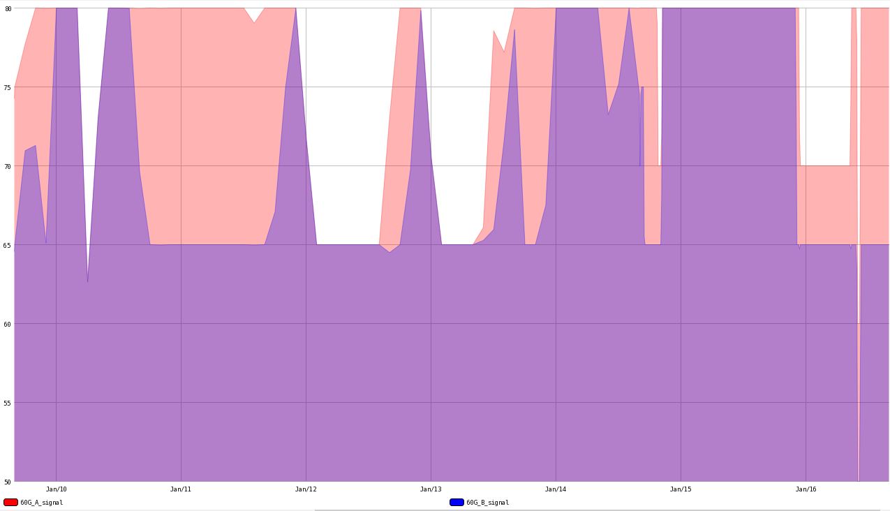

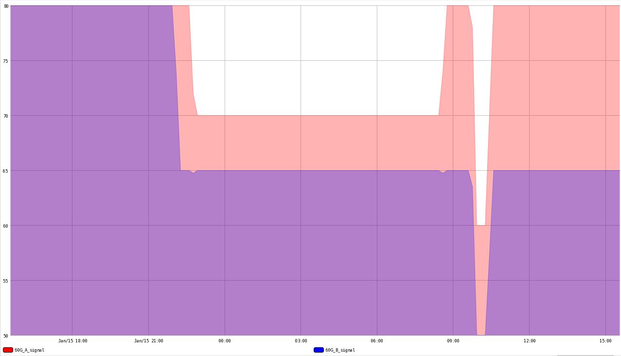

/interface w60g monitor 0
toto sluzi na citanie signalu z terminalu...ak by mal niekto zaujem moze sa pohrat a vytvorit si script so zapisovanim do logu ak signal poklesne pod urcitu hodnotu...

Ke konektoru mezifrekvence: pomůcka od pana Šťourače je pouze nápověda, nikoliv odpověď protože:
1/ pokud je jich hodně typů, nijak to nepomáhá.
2/ na fotografii od kolegy je jasně vidět, že na konektoru kablíku je logo Muraty. Kdo desku má, nechť se podívá dobrou lupou, bude mu to jasnější.
3/ Murata se vyskytuje jako šafrán, 100 proc. test se tedy nedá jednoduše provést. Alespoň já ho nemám.
4/ Další názor byl od pana kolegy Lukasw, měl už by mít zapůjčenou desku od kolegy Tomasik-a odzkoušet jeho tip/typ MHF4, zatím odpověď není.
5/ Předpokládám, že na všech šaržích je použitý stejný typ konektoru.
Dle mého skromného soudu je to otázka stále k dořešení. Takže proto.
