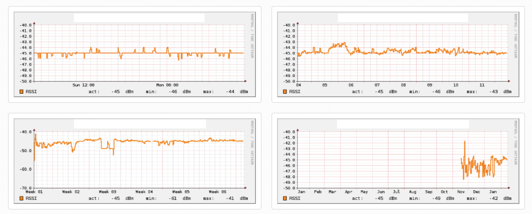

2,5G spoj 490m, firmware 2.0.0-821, antény ty větší 42dBi, bez 5G zálohy - nejsou volné kanály, ping stabilní, na otestování plné rychlosti tam nemám dostatečně výkonné stroje. Napájení AD-155B + mikrotik gbit poe injector, ty origo poe zdroje nepoužívám.
Metrolinq RSSI.png (173 KiB) Zobrazeno 3200 x

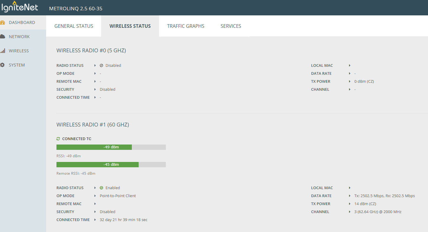

TX 0 ;) vie to 14...
midnight_man píše:TX 0 ;) vie to 14...
To je 5ka kterou vyuziva jak psal... na 60ce ma 14.
jaj pardon, nevsimol som si
