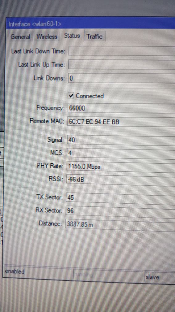

cau, je tam nejake omezeni vzdalenosti? Zkuseli jsme dnes udelat zkusebni spoj na 3,8km a jednotky se vubec nespoji, nevidi se. Je to tim ze je to uz moc daleko ze se to vubec nevidi? Nastaveni mam jako na vsech ostatnich. Diky

OMG
Hodně moc daleko.

Fakt daleko, teď jsem udělal experiment s 2,5km a prní silnější liják/vánice/krupky to na 18 minut shodil. Spoje na 1,5km stejný déšť vydržely.
OK no... byl to pokus kolik realne se to da provozovat. Mam 2km a tam je to v pohode...

První verze LHG jsme měli na 3,8 km víc jak rok a se zalohou to jelo parádně. Člověk o tom nevěděl a 99,9% to bylo na 60 GHz. Nové verze už opravdu nee
je to zamereno podle nastroje presne. Cl strana nic nenaskenuje. AP strana chytne jeden spoj co je tom samym situ... Je mi divny, ze se to vubec nespoji... ale mozna uz je to charakteristika tech novych spoju

Nebo teda jestli mam hledat vadnou jednotku spis... Spis by me zajimalo jestli se to s novyma LHG u nekoho na takovou vzdalenost spoji nebo ne.
basty píše:cau, je tam nejake omezeni vzdalenosti? Zkuseli jsme dnes udelat zkusebni spoj na 3,8km a jednotky se vubec nespoji, nevidi se. Je to tim ze je to uz moc daleko ze se to vubec nevidi? Nastaveni mam jako na vsech ostatnich. Diky
hehe :-) borci to se ani nedivim... ten spoj je tak max. do 1.5km.
ale prd.... na 2,1 to beha -55 krasne... pokud je tam nejaky strop, ze to pozna takovou vzdalenost a zarizne to, tak ok... ale nemyslim si to. Takze pokud to nekdo ma spojene na tuto vzdalenost s r2, tak dejte prositm vedet.

basty píše:ale prd.... na 2,1 to beha -55 krasne... pokud je tam nejaky strop, ze to pozna takovou vzdalenost a zarizne to, tak ok... ale nemyslim si to. Takze pokud to nekdo ma spojene na tuto vzdalenost s r2, tak dejte prositm vedet.
Tak to bych chtěl vidět.
tak sry -58, 55 jsem tam videl pri tom jak si to ze zacatku preladovalo.

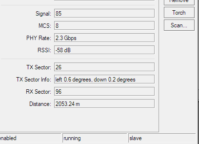

Anteny sada kupena asi pred mesiacom

Toto je druhy spoj o par metrov menej :-)
