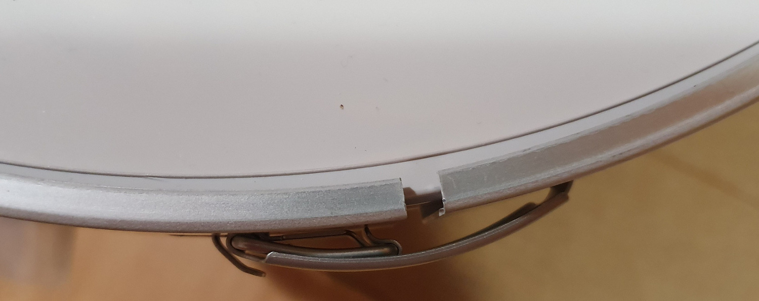

Nezažil někdo v poslední várce dodávek antén Arkivator 24GHz pro RAy3 problém? Co jsem bral několik kusů dříve tak vše OK, nikde žádná vůle a žádný plast se ani nehl. Ale všechny co přišly teď tak se vše hýbe všemi směry... Radom na anténě se volně hýbe +- cca 4mm na všechny strany a jde s ním i točit jak na kolotoči dokola jak je volný...
Arkivator24Ghz30cm
3com píše:Nezažil někdo v poslední várce dodávek antén Arkivator 24GHz pro RAy3 problém? Co jsem bral několik kusů dříve tak vše OK, nikde žádná vůle a žádný plast se ani nehl. Ale všechny co přišly teď tak se vše hýbe všemi směry... Radom na anténě se volně hýbe +- cca 4mm na všechny strany a jde s ním i točit jak na kolotoči dokola jak je volný... 20191008_193252.jpg
to je OK.nema to na funkci vliv.
whef
Příspěvky: 997
Jo máme to tak na všech 24Ghz točí se to, buď jsem to lepil silikonem, aby se netočila reklama a nebo jsem sundal reklamu. Mne osobně se rekama našikmo nebo otočená nelíbí a ve větru se to otáčí. Jinak poslední dobou se mi nezdá zpracování arkivátorů nic moc, hlavně se mi nelíbí v 10Ghz radom z toho macrolonu :(
Ten macrolon měla i 17tka. Nic tragického.
