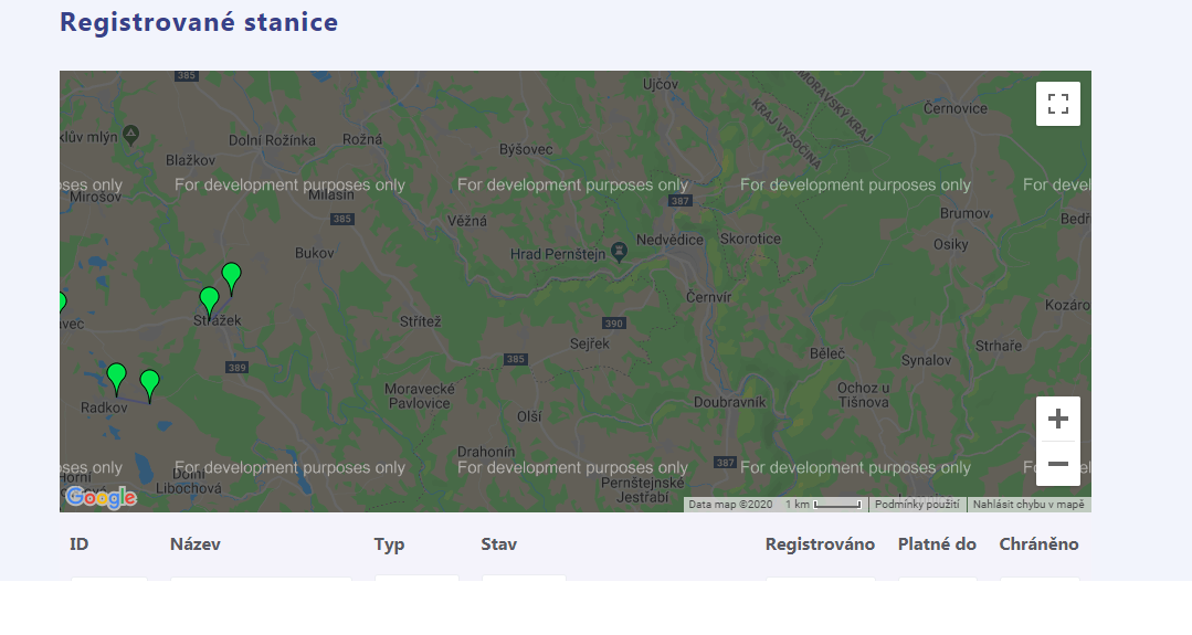

wwire
Příspěvky: 70
Příspěvekod wwire » 5 years ago
Bez názvu.png (154.14 KiB) Zobrazeno 4871 x
Něco se pokazilo :(

wwire píše:Bez názvu.pngNěco se pokazilo :(
Dneska tu u nás byl na návštěvě Okoun a tak nějak mi nechtěl uvěřit, že v tom nemusí být nějaký postranní úmysl, že opravdu je možné, že jsou jen tak "ne-schopní".
