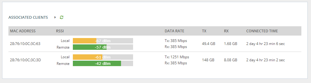

midnight_man píše:multipoint?
ano, zamer byl do 300m mit asi 8 bytovych domu v uhlu 120st .. nyni mame na test 2 domy na jeden sektor .. tedy dve klio zarizeni na kterych pozorujeme chovani, ale fakt nadseny nejsem .. a chtel bych vedet zda to dela jen me ?
obavam sa ze multipoint vela ludi nema :(

Viktore pingáš zařízení až za nebo přímo na klientskou jednotku?
Příspěvekod Viktor Novotný » 8 years ago
jedno i druhe .. vysledek v podstate stejny

Kolik pingů vypadne?
vetsinou ze 100ky jeden .. ale ta promenlivost signalu a rozdilnost signalu loc/rem je divna, mozna to spolu ma nejakou spojitost

Originál držáky? Nehejbe se to, nebo nedrží se na tom voda/sníh? Dost možná se vlivem teploty může kroutit ten radom a tím pádem se vyosí ozařovač.

Petr Bačina píše:Originál držáky? Nehejbe se to, nebo nedrží se na tom voda/sníh? Dost možná se vlivem teploty může kroutit ten radom a tím pádem se vyosí ozařovač.
tvrde, na silnostene trubce 80mm 1m nad strechou .. nemyslim si, ze by se to hnulo ..
voda to az tolik nezere, prselo dost a rozdil od sucha byl 1-2 db ... snih nebyl .. mlha nic neubrala
ani slunko tolik nehreje aby se dalo rict ze to je teplotou okoli ...
nekdy je rem u obou kliosu -49, nekdy je to takhle :-( ... loc je o tech 15-20 horsi porad
jo a drzaky jsou ty "lepsi" co maji stelovani jako ze lepsi ( podle me stoji za prd to stelovani, ale drzi pevne )
Otázkou je, jestli neplaší anténa na sektoru. Přecijen to má mít beamforming a jestli "uskakuje" s paprskem nějak mimo, tak by to odpovídalo takový změnám signálu.
rozdil mezi smery k tem kliosum je malicko .. konkretne dle map azimut 26° a 29° ... tipnul bych si ze v te BF antene budou oba kliosi na stejnem pasku ?
spis ten rozdil loc / rem ?
A když zkusíš jet jen ptp je to furt takhle blbě? Jakože když to zkusíš doladit a přepnout na ptp, tak co ten signál dělá? Je to furt takhle divný?
jak jako ptp ... je tam na vyber master a klient ... jakoé kdyz jednoho klienta vypnu ze to bude ptp ? .. nevim .. ale zacal jsem samozrejme prvnim domem .. pak pridal dalsi .. defakto pridanim dalsiho klienta se na stavu prvniho nezmenilo nic
